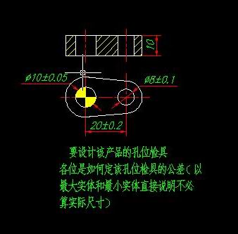

[讨论] 孔位检具公差设计什么该是合理的!
发表于 2009-9-29 17:41:02 | 显示全部楼层 |阅读模式 来自: 中国福建福州
孔位检具公差设计什么该是合理的!

如此大的公差还用专用检具?
发表于 2009-9-29 18:45:54 | 显示全部楼层 来自: 中国山东烟台
我们那都用的,效率高,不过我的检轴尺寸都是从孔的上偏差往下减的,现在客户都用三坐标检测没办法就得那样
 楼主| 发表于 2009-9-29 19:18:12 | 显示全部楼层 来自: 中国福建福州
回复 2# chine.cao 的帖子
那也就是用最小实体去减!   那样会有个问题   比如我的两孔中心距20正负0。2        基准孔公差还是按上图那样的尺寸及公差,我8的孔公差改为8(+0。2/0)、8(+0。4/0)、8(+0。6/0)   那我的孔位检具是一样还是不一样?              现在的每家公司几乎都用三次元  但这些检具还是要的!
发表于 2009-9-30 14:23:28 | 显示全部楼层 来自: 中国浙江宁波
检具的圆柱间的公差一般按照要求的1/3公差带,圆柱的直径公差也是孔公差的1/3.
