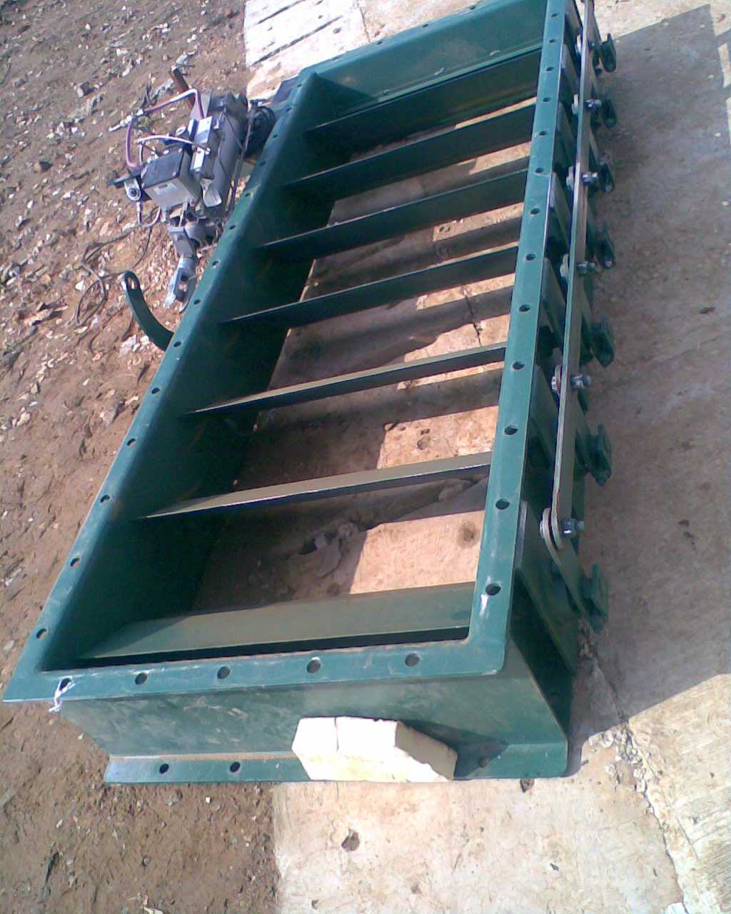

化工装置内一台鼓风机入口前的板 鼓风机.jpg 阀这样装有毛病么?
发表于 2009-10-3 10:47:36 | 显示全部楼层 来自: 中国吉林四平
反了
在关闭阀门的情况下,风机是顺旋则顺开,反之亦然。

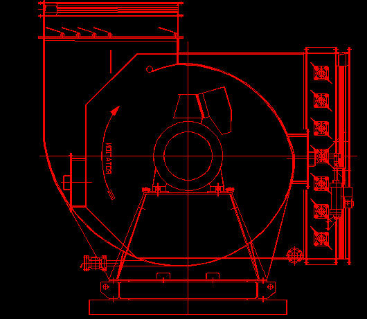

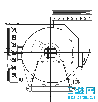

 楼主| 发表于 2009-10-13 12:54:50 | 显示全部楼层 来自: 科威特
spddfj是专家!2 c, b0 n  t  o- }  u
- ]  e. l. m+ n+ f  ]$ P多叶调节阀叶片的方向应按图的方向,使进风气流向下倾斜,与风机叶轮驱动1 p+ e! q- H9 D: z  v' w3 o( F
的蜗旋风流一致。
6 X' g2 r0 c) o# X# m3 a如果安装不正确的方向,风机运转时风机主轴轴向振动和噪音大,风量达不到
/ b. t8 ]3 L6 o设计要求,电机电流超额引起跳闸。风机进风气流(顺时针方向)与风机叶轮1 R4 _& i9 v# Q. A1 Q0 o
产生的气流(逆时针方向)反向,会引起风机内部产生气流扰动。
- ?7 F( Y: H1 H6 Y: b

要注意 叶片的方向
