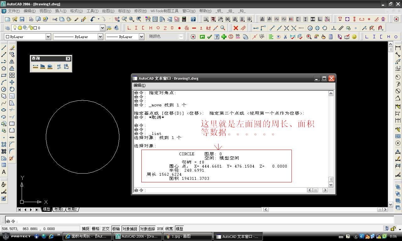

发表于 2009-9-29 21:48:07 | 显示全部楼层 来自: 中国上海
点绘图(菜单)→面域(或命令行输入region)把封闭图形做成面域,也可以用pedit命令把封闭图形做成封闭多段线,然后用列表命令(list)或特性就可以查询图形的周长和面积。
woaishuijia + 5 应助

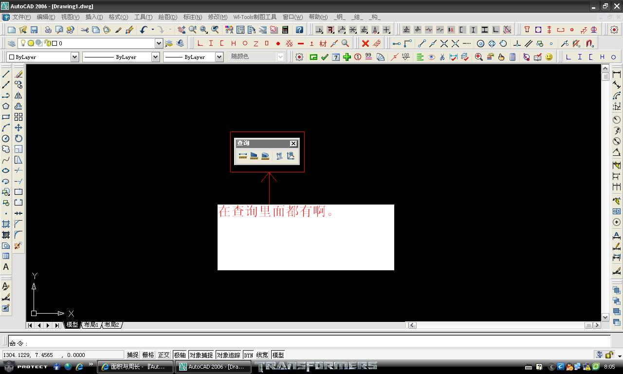

发表于 2009-9-30 08:23:43 | 显示全部楼层 来自: 中国四川成都
把查询工具条调出来就有了三
woaishuijia + 3 应助
发表于 2009-10-2 08:12:31 | 显示全部楼层 来自: 中国安徽蚌埠
原帖由 liangyulin223 于 2009-9-29 21:27 发表 http://www.3dportal.cn/discuz/images/common/back.gif
+ Q9 W  V  V# w* e& c请问在CAD中如何计算某区域的面积与周长? 还有就是有时在标注(想弧长。线性 等)上有很大的误差  这是不是于系统设置的有关?
2 c3 D* p; `$ }4 F+ ^
鼠标放在工具条上,右键把查询工具条打上勾就可。精度调整在工具—选项内调整。
woaishuijia + 3 应助

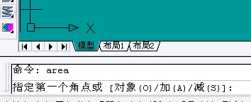

发表于 2009-10-3 16:09:58 | 显示全部楼层 来自: 中国山东威海
可应用area命令,如图
woaishuijia + 3 应助
