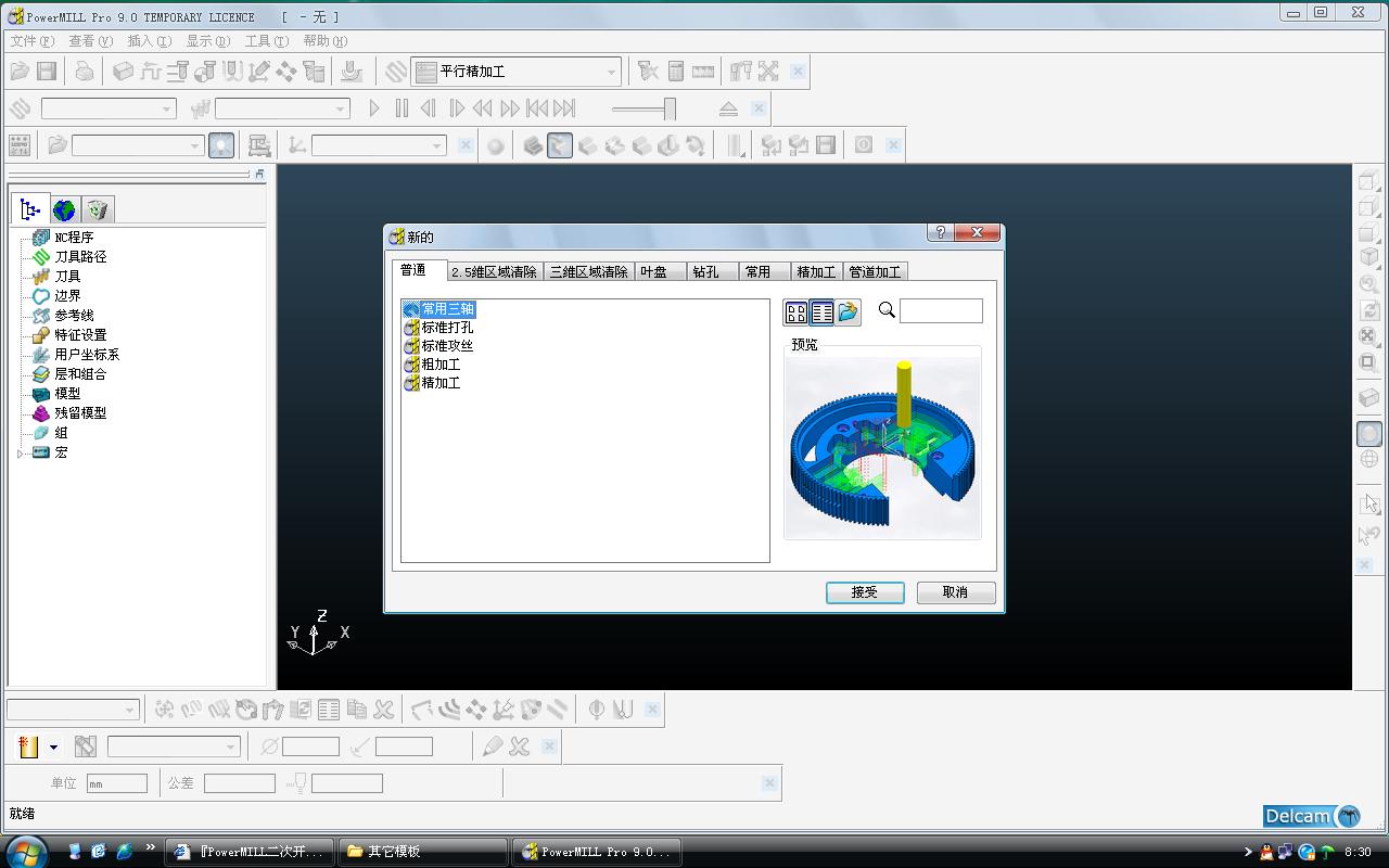

现在开始教大家POWERMILL刀具路径策略模板自定义制作学习) [0 S) [) e7 c" g
7 I3 N7 o: y/ d
刀具路径模板.JPG 9 D0 M8 v) l, N8 W  h
+ W; g% W! @  V6 ]# K首先先打开powermill,找到powermill的刀具路径策略栏里的刀具路径,点击鼠标右键
6 p9 T0 @. m2 q% M1 C点击在资源管理器里显示,找到了powermill的刀具路径的子目录,往上翻一级目录就
( b8 |! g! o) ?( ~: v, ^$ H找到了刀具路径策略的根目录,我们先来了解一下各目录的含义!

那现在已经了解了powermill刀具路径策略模板文件的知识,下面就开始动手制作自己
& v" F$ V. L" t; @: g+ ^想要的模板文件了!现在开始吧!
( |. H8 w( r# N我们做好的模板将会放在这个目录里C:\Program Files\Delcam\PowerMILL9003\file\templates6 u0 m: u$ ]2 }! V* k# \. q
放在这里会在刀具路径策略里显示为“普通”。
" f7 H( l0 S* f! b* L打开一个你已经有的powermill文档,点击另存为一个文件,把不需要的东西删除,/ z+ E; L) ]& z7 s7 c2 z, a' }
只留下需要为做成模板的文件!* S" |4 g! O( W. A$ T9 v, W
没有任何东西,只留下刀具路径,现在开始另存为模板文件!# q8 h: [$ z6 L1 X, v$ i

& j7 n( t; G& H2 m( t4 a常用三轴.ico文件做好后就可以把他们三个文件放到C:\Program Files\Delcam\PowerMILL9003\file\templates这个目录里去了!
0 ?, p1 X- U5 A% r: _4 z你自己也可以新建一个子目录,她会在刀具路径策略里显示出来!
$ Q( n' f  G0 T' e' s* v. O放好后我们打开powermill看看效果如何!- U5 \# J, I" m3 [6 l
