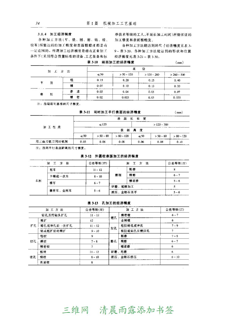

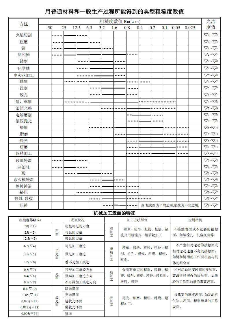

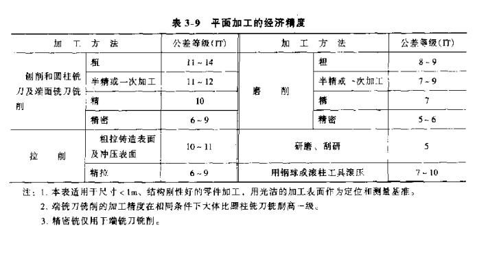

本人由于从事的是机械行业,但公司内没有自己的加工设备,都是找外协厂家加工后组装。
2 l: l3 H+ d# U/ t) U故自己对现在社会上的车,铣,刨,钻,磨等设备能加工达到的尺寸精度完全不了解,故在设计零件时工艺上往往考虑不足。
* E# H6 ?/ i0 J0 Z# R希望大家能说说自己常用到或者了解的设备的加工精度。9 i3 ?5 y6 t$ h1 Q0 k, g" Z! t# `$ C
谢谢了!
发表于 2009-9-30 09:13:09 | 显示全部楼层 来自: 中国江苏苏州
一般精加工都是IT6  IT79 h7 A" @- i  D( F( x
- ?, |1 I7 R1 u' w4 Z粗加工IT10    IT11

发表于 2009-9-30 11:15:31 | 显示全部楼层 来自: 中国山东威海
给你个资料希望有帮助。0 q7 q- S9 \; ~! P8 z+ d
手册里面也有的。5 Y0 Q5 s$ X  X

发表于 2009-10-1 22:39:34 | 显示全部楼层 来自: 中国江西九江
机床类型<表3-29 在各种机床上加工时形状、位置的平均经济精度
机床类型圆度/mm圆柱度平面度(凹入)(按直径)
普通车床最大加工直径/mm≤4000.010.0075/1000.015/200 0.02/300 0.025/400 0.03/500 0.04/600 0.05/700 0.06/800 0.07/900 0.08/1000
