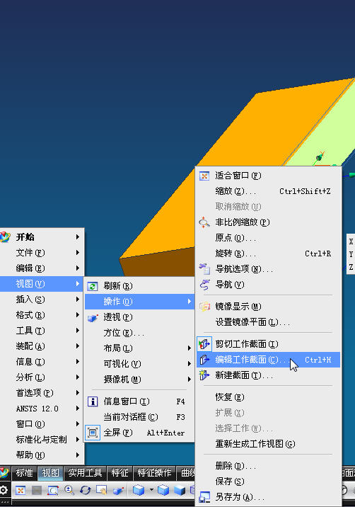

如题:
& p' h4 B( f2 d3 X- A4 |% QUG在零件建模状态下如何做剖截面,不知道可有这个命令条
发表于 2009-9-30 11:17:25 | 显示全部楼层 来自: 中国山东济南

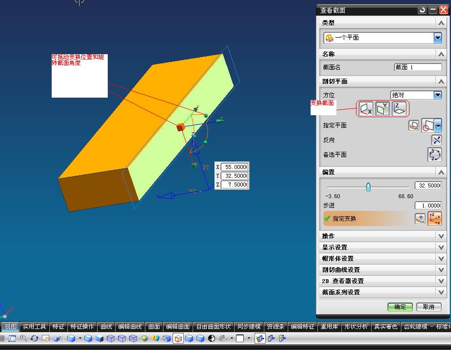

不知你用的什么版本?6.0肯定有,可以在视图工具条里或视图---操作菜单下找到。
beyond2009 + 3 应助
