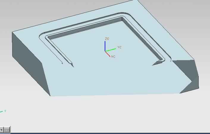

显示设置问题我这个本来是个实体。为什么显示出来是这样的。
发表于 2009-9-30 11:57:54 | 显示全部楼层 来自: 中国浙江衢州
楼主刷新或拟合一下试试,具体原因希望高手出来解释一下。

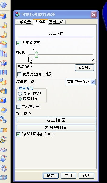

发表于 2009-9-30 12:39:58 | 显示全部楼层 来自: 中国山东青岛
楼主试试改下这里,“首选项”-“可视化性”-“大模型”,改成“隐藏对像”,当然,楼主的显卡也不能太差了

发表于 2009-9-30 13:05:08 | 显示全部楼层 来自: 中国山东青岛
出现这样的原因是UG默认建模环境范围范围不够大造成的,具体默认值我忘记了,好像是50米吧,不过一般没有必要增加这个值,那样会严重影响速度。拟合一下就行了。
 楼主| 发表于 2009-9-30 13:31:30 | 显示全部楼层 来自: 中国浙江温州
问题已经解决。我把他搞了一下适合窗口。就可以了。
