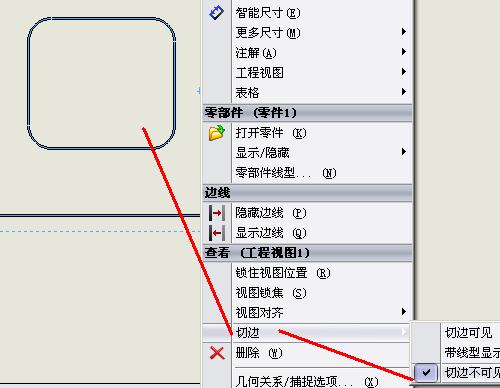

QQ截图未命名.jpg 7 h- b/ g; [! a. M8 L7 ?, y, |- y, U8 D
比如我这个图!最外面的外形有两层,中间还有些是做模型时倒角一些纹路的线,出2D图时,这些线其实没有必要有的!请问怎么在零件图转工程图后自动不出现!

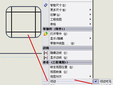

发表于 2009-9-30 15:25:33 | 显示全部楼层 来自: 中国江苏无锡
点右键,选择切边不可见就可以了。

 楼主| 发表于 2009-9-30 18:39:31 | 显示全部楼层 来自: 中国浙江宁波
哦!试试看

发表于 2009-12-22 14:01:41 | 显示全部楼层 来自: 中国福建厦门
用 “右键  隐藏边线”貌似也是可以的1 P' s6 W5 {3 ^7 `* J9 e& U

发表于 2009-12-22 19:08:27 | 显示全部楼层 来自: 中国江苏无锡
原帖由 jiba35 于 2009-12-22 14:01 发表 http://www.3dportal.cn/discuz/images/common/back.gif
" q! `) g1 h4 X/ @- S8 D用 “右键  隐藏边线”貌似也是可以的
% @( O3 A7 D7 L4 N7 F1 y9 R4 ^4 n" W% d& Z' G9 G: M% A- {
有很多线的时候这样做很麻烦,还是4楼的正解。

发表于 2009-12-23 17:23:24 | 显示全部楼层 来自: 中国广东佛山
对,使用隐藏边线时,要依次选取所有要隐藏的边线,麻烦,二楼的方法最好。
发表于 2009-12-23 17:28:37 | 显示全部楼层 来自: 中国安徽合肥
二楼方法好吗!如果solidworks里的圆角线都是切边啊!都隐藏了,轮廓线不是也没有了吗

发表于 2009-12-23 18:56:02 | 显示全部楼层 来自: 中国江苏苏州
我来总结下,哈哈。。4 a1 @. ^- |% y! p; z
5 D+ _0 e! s/ V! }* E+ u- W
隐藏边线,或者 切边不显示。。都可以搞定
