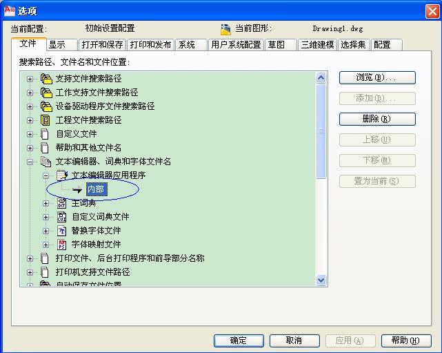

发表于 2009-10-2 14:07:08 | 显示全部楼层 来自: 中国浙江宁波
可按下面设置,中文版输入“内部”,英文版输入“internal”
