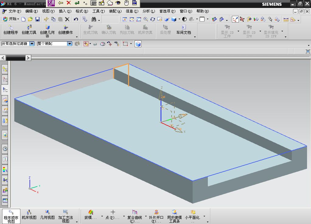

[求助] 如何将实体转成曲面
发表于 2009-9-30 18:06:24 | 显示全部楼层 |阅读模式 来自: 中国广东深圳
发表于 2009-9-30 18:37:49 | 显示全部楼层 来自: 中国四川广元

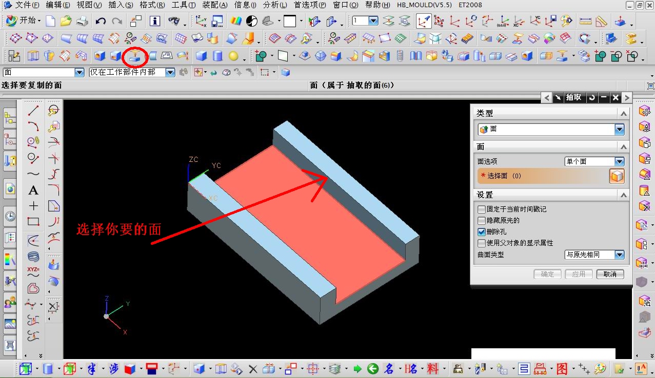

用“抽取面”不行吗?
 楼主| 发表于 2009-9-30 19:23:50 | 显示全部楼层 来自: 中国广东深圳
不行
 楼主| 发表于 2009-9-30 19:37:00 | 显示全部楼层 来自: 中国广东深圳
有演示吗上传请教
 楼主| 发表于 2009-10-3 01:06:48 | 显示全部楼层 来自: 中国广东深圳
好像mastercam那样实体变曲面
发表于 2009-10-3 09:14:34 | 显示全部楼层 来自: 中国山东青岛
同2楼,抽取很好用啊。
发表于 2009-10-3 12:02:38 | 显示全部楼层 来自: 中国湖北武汉
用“抽取面”不行吗?
 楼主| 发表于 2009-10-3 22:11:07 | 显示全部楼层 来自: 中国广东深圳
如何抽取面

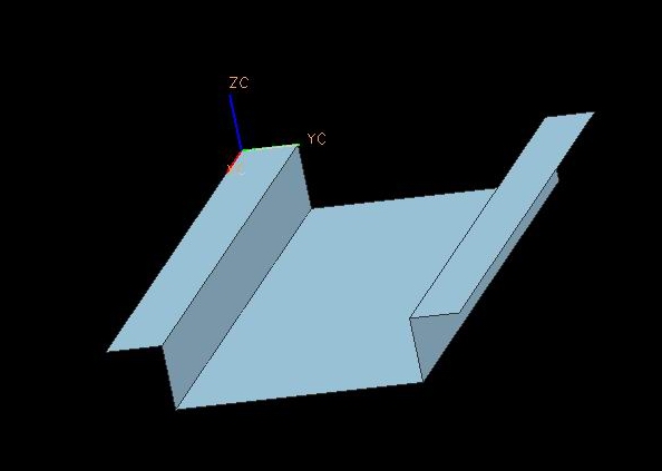

发表于 2009-10-4 00:20:15 | 显示全部楼层 来自: 中国广东佛山
抽取几何体
看看是不是你想要的样子,抽取面
beyond2009 + 3 应助
