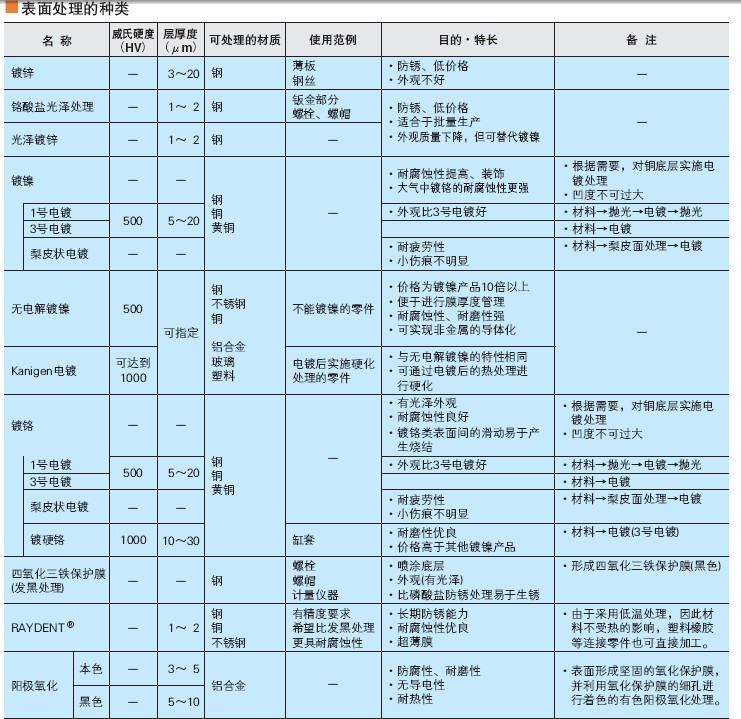

发表于 2009-10-7 22:04:35 | 显示全部楼层 来自: 中国北京
金属表面处理的种类简介
