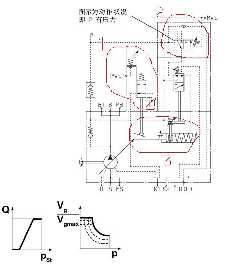

各位高手请看附图,对力士乐的A4SO型变量泵中的液压控制LR2N有以下几个困惑不明,请指点。谢谢。7 }6 I+ S1 K, z& x! k# d
1 流量(排量)正比与先导控制压力P,是如何实现的?
! {3 B" J6 n' g' K, j, O2 流量调节阀是怎么动作的?
9 R4 w1 p  t7 f# U& S: P9 k3 图中节流阀起什么作用?

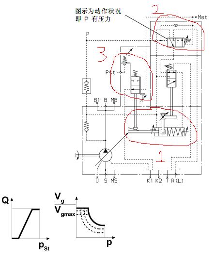

 楼主| 发表于 2009-10-1 02:43:02 | 显示全部楼层 来自: 中国辽宁鞍山
不好意思,序号标错了,在发一张

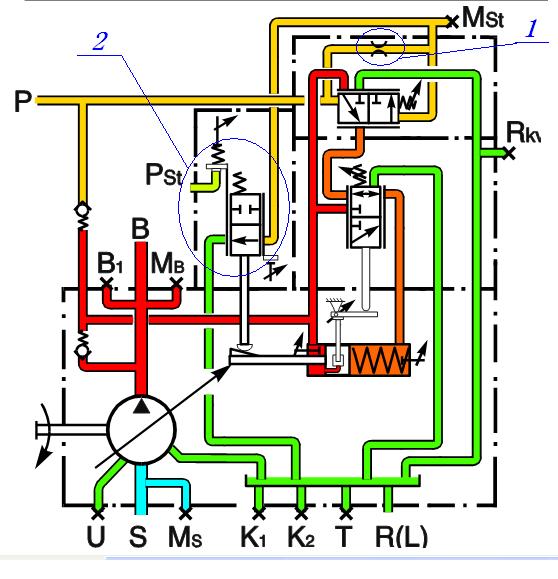

发表于 2009-10-2 12:14:59 | 显示全部楼层 来自: 中国辽宁本溪
我猜一下哈。
7 ]4 R4 L* T5 [' \见贴图。3 R$ l: G5 Z' H% K9 i
1为固定液阻,2为可变液阻。
0 B: j1 Q6 {, T: Y- P2 b9 u/ G1+2=B型半桥,输出信号为敏感阀(流量阀)的弹簧腔。5 f+ g6 p" n/ W0 S, ^
调节Pst,可以改变2的液阻,也就改变了流量阀弹簧腔的压力。
' i: U& X: z" s. N: x& P有点象压差可调。
 楼主| 发表于 2009-10-2 13:03:57 | 显示全部楼层 来自: 中国辽宁鞍山
那么变量液压缸如何平衡啊,它的流量由Pst决定,跟Pst成正比?

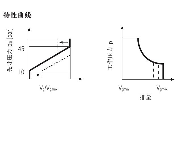

发表于 2009-10-4 13:26:56 | 显示全部楼层 来自: 中国辽宁本溪
与楼主交流。8 p  ]6 T- C5 Z
我理解,Pst只决定楼主贴图右下工作曲线图中上面哪个水平线的位置(使其上、下平移)。
  F4 O6 M+ p6 |如果我的解释有误,欢迎各位直言纠正。% i7 T4 v9 j6 o
/ u& T0 a- q. \! R另外,楼主贴图左下角的工作曲线好象不对。立坐标参量应该是Vg/Vmax, 而不应该是Q。
& H1 M" \* G8 G" s& f% H: T1 H1 D' N楼主可看一下RC92064。
发表于 2009-10-4 13:31:43 | 显示全部楼层 来自: 中国辽宁本溪
应该是贴图所示。+ P3 v' W7 L4 M: o
6 K! J- S$ M0 a1 }. Y' b4 \3 F
楼上的帖子不知为何修改不了。
8 a/ D! e+ n# Z" V' u% ?; J故又发了一贴
 楼主| 发表于 2009-10-5 11:19:12 | 显示全部楼层 来自: 中国辽宁鞍山
两个图是一样的,只是X轴,Y轴互换了
发表于 2012-3-27 10:27:28 | 显示全部楼层 来自: 中国上海
第一个,流量和先导压力成正比( L. X4 T$ }% D! E6 M& v9 Z+ [
我的理解,流量和斜盘倾角成正比,斜盘倾角和油缸杆位置△X成正比,而△X又和竖直阀的阀芯向上△Y成正比,: Z( N1 }. V  J/ C- L  f- T* l  m# G2 K
而先导压力和此阀弹簧压缩量成正比,即和此阀阀体△Y“成正比,如果要保证此阀阀芯和阀体相对位置不变,那么△Y必须和△Y“相等,所以先导压力与流量成正比。+ d2 R; J, f4 }9 ~# W
第二个流量控制阀和节流阀的作用就是力士乐典型的DF控制
发表于 2012-3-27 10:33:08 | 显示全部楼层 来自: 中国上海
恒功率控制,就是小油缸作用压力F(泵工作压力x小油缸无杆腔面积)X小油缸位置到支点的距离(即泵排量)=小油缸作用力矩,它与恒功率阀弹簧受力与恒功率阀到支点位置产生的力矩平衡,所以它是定值,当小油缸力矩大于这个值,恒功率阀上移,泵卸荷。
