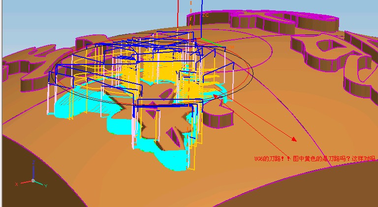

请看这样的刀路是否合理.

黄色的是进刀
发表于 2009-10-1 12:48:58 | 显示全部楼层 来自: 中国广东东莞
你这个是加工字符,坚直间距设成3,放大后就看上去好就好长的,这没有关系吧,你的刀一定是小于1MM的小刀,下刀量小,完全可用刀轴方向进退刀的

你说的很对!我加工的是字

招财‘进’宝吧,能不能把它分成2~3个程序?有些情况能减少大量进刀
