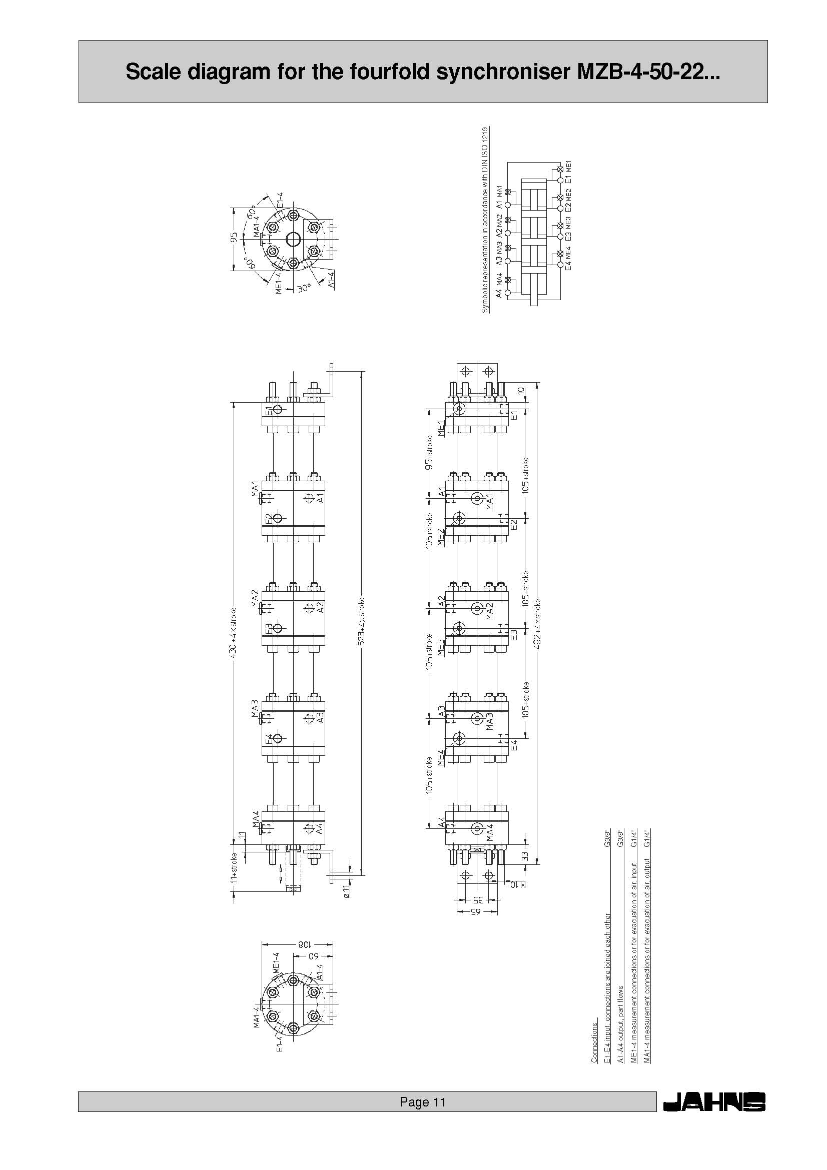

发表于 2009-10-1 17:38:54 | 显示全部楼层 来自: 中国上海
三个油缸为何不行?四个油缸都可以呢,详细可以看下面的照片。照片是从德国JAHN公司的产品中摘录的。
9619 + 5 技术讨论

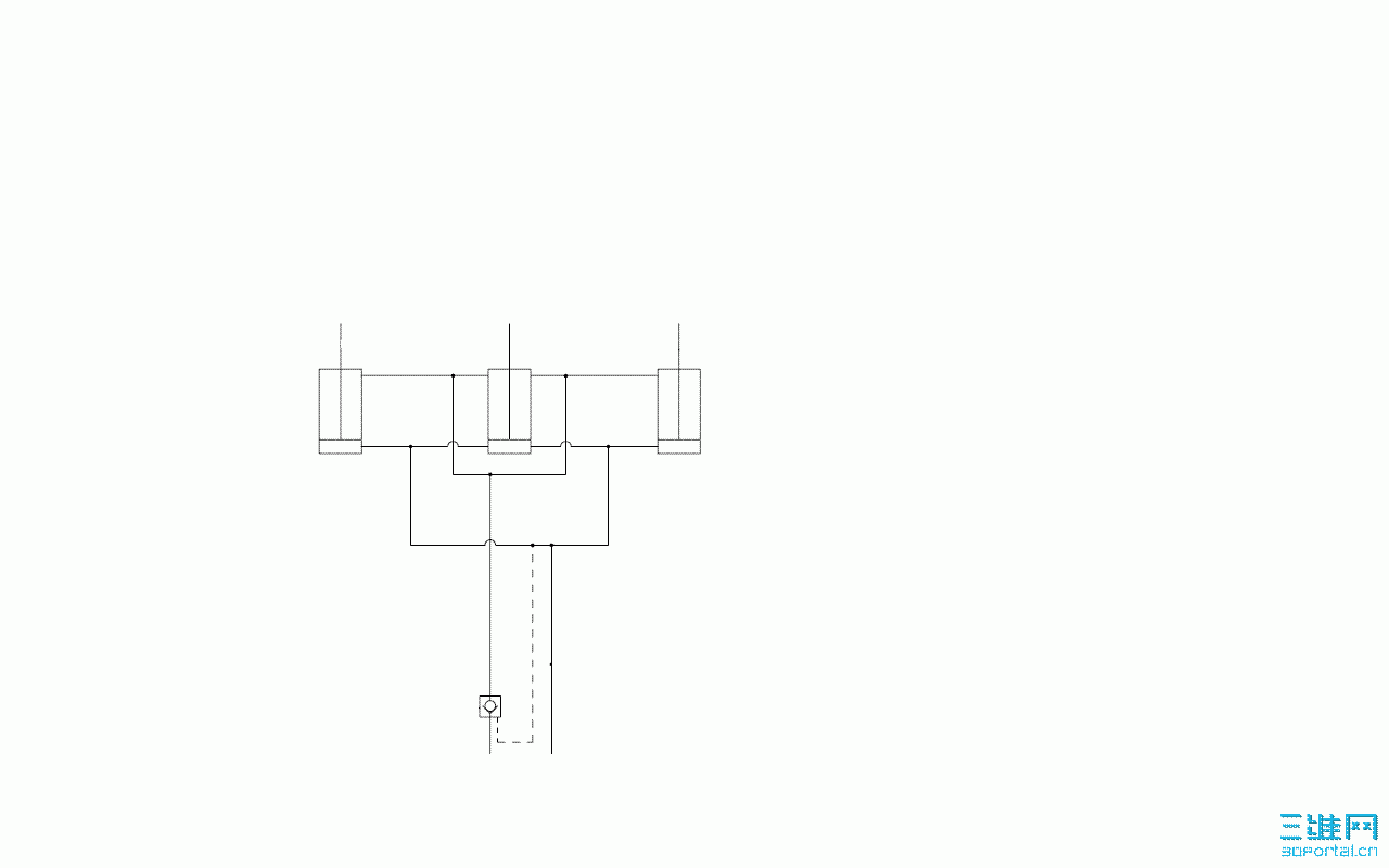

发表于 2009-10-1 23:21:08 | 显示全部楼层 来自: 中国江苏苏州
不知这样是否可行?
1 Z3 o  \& V5 l( x: B. I
. f+ o) G" S2 w2 G2 X  u% ]( V[ 本帖最后由 9619 于 2009-10-2 07:42 编辑 ]
 楼主| 发表于 2009-10-1 23:36:14 | 显示全部楼层 来自: 中国河南新乡
原帖由 天煞孤星250 于 2009-10-1 23:21 发表 http://www.3dportal.cn/discuz/images/common/back.gif
5 X' S& Z' d- [- y" P不知这样是否可行?
+ @/ F: x: F' M; W1 P
这个不能实现同步。

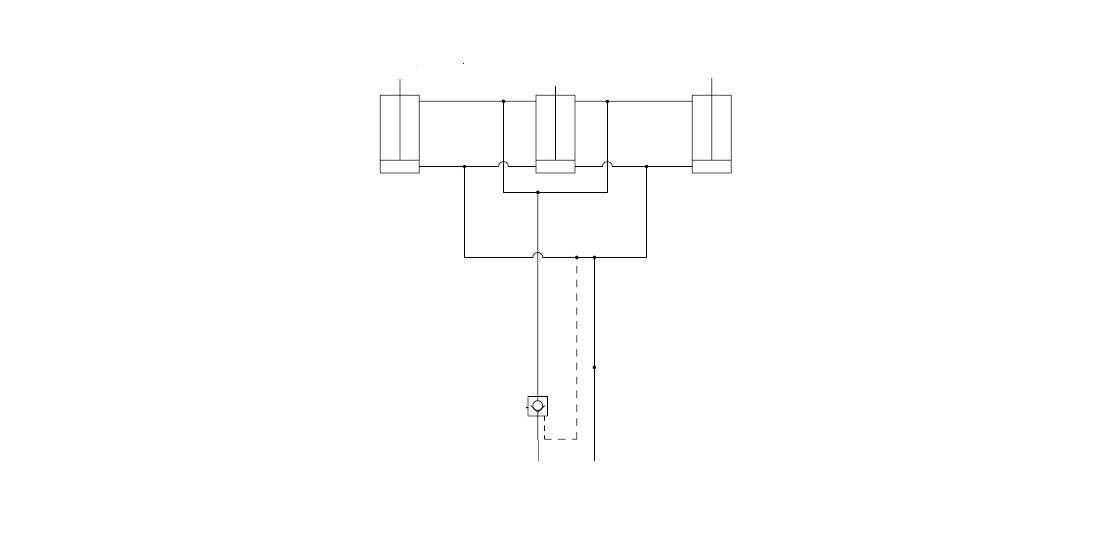

发表于 2009-10-2 00:02:14 | 显示全部楼层 来自: 中国江苏苏州
不能实现同步?图片贴的有点问题,八楼的图片请点击后再看,我们实际就这样用的。

 楼主| 发表于 2009-10-2 07:44:22 | 显示全部楼层 来自: 中国河南新乡
原帖由 天煞孤星250 于 2009-10-2 00:02 发表 http://www.3dportal.cn/discuz/images/common/back.gif
' n- G! U. l. ?+ l  ~6 L不能实现同步?图片贴的有点问题,八楼的图片请点击后再看,我们实际就这样用的。
! N. o1 C! U& n0 b! `由于油缸的摩擦力不同,每根油缸的负荷的差异,这样连接不能实现同步。

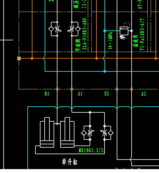

发表于 2009-10-2 11:01:16 | 显示全部楼层 来自: 中国辽宁本溪
如果三缸的负载差别不大,行程也不大。
* ]! `+ W! k: N5 ^7 n7 h: ], i用节流阀就可以。4 u2 a& p6 F, {+ h" s* E
贴张图,两缸的。7 ]' U4 g4 e# ^- n5 T
2 }9 H# c5 d  m+ s# B9 p6 \: N
[ 本帖最后由 bohaiyan 于 2009-10-2 11:05 编辑 ]
9619 + 2 技术讨论
 楼主| 发表于 2009-10-2 11:12:57 | 显示全部楼层 来自: 中国河南新乡
原帖由 bohaiyan 于 2009-10-2 11:01 发表 http://www.3dportal.cn/discuz/images/common/back.gif
: \# ^7 B* n' y) E! `如果三缸的负载差别不大,行程也不大。! m9 f8 g( B! |: ~. v2 z& y. ]# ^
用节流阀就可以。+ X, Z. z0 Z3 |/ F) h
贴张图,两缸的。
2 V6 z' M* X( C$ X" T% t
1 H0 y; L( [+ Y$ B% }5 U# G* Q# T节流阀非常不稳定。

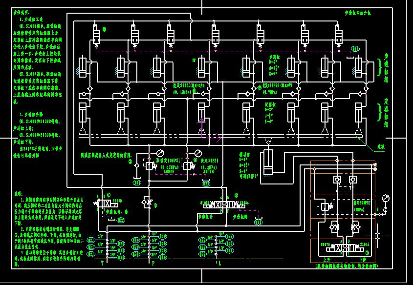

发表于 2009-10-2 11:52:56 | 显示全部楼层 来自: 中国辽宁本溪

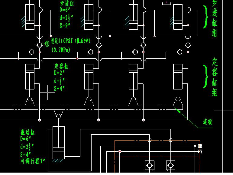

再贴一张原始的同步实例。5 W) M& v/ e5 P6 {* Z" \! ^7 S% j+ u
8个缸同步。8 T% ~2 C7 I0 F
老掉牙了哈。
: \6 v: K! _' B& u% c7 o但还在实际运行中。
4 c1 o6 K& e0 p% P4 ?9 I# h
# ]0 v, ?" y! u) b  y! U5 x, Y[ 本帖最后由 bohaiyan 于 2009-10-2 11:55 编辑 ]
9619 + 2 谢谢分享!先奖励这些,这个图纸能不能再完
发表于 2009-10-2 12:24:01 | 显示全部楼层 来自: 中国辽宁本溪
奉版主之命,上传全图。
7 O. l( z5 w6 K# Y附件内是清晰的。
* C; ^" B' t$ L! V4 ~( Z/ w: H0 wCAXA格式。& Z% P6 @4 A* m! W" _
- }" B8 Z7 d/ K9 l" [
附加说明:4 I$ B9 I8 d. x1 n5 b
      由于该回路距油源较远,故定容缸(即同步缸)采用压入式充液。; N( g) n; G+ C
0 j+ w8 K# f3 ?
[ 本帖最后由 bohaiyan 于 2009-10-2 12:33 编辑 ]
steel tube液压原理图.rar
39.46 KB, 下载次数: 49
参与人数 1三维币 +10 收起 理由
9619 + 10 感谢您对论坛的支持!
发表于 2009-10-3 16:37:18 | 显示全部楼层 来自: 中国贵州毕节
我觉得要看三根缸所驱动的负载是什么来定:# n) q' Y7 _% a, C# a
如是驱动同一个刚性负载则什么都不加可达到自然同步,按8楼图所示;
- W- d, s  d7 Q: ]. Z如是驱动同一个柔性负载而且每根缸的负载差别不大的话可使用节流阀调整;; {7 p2 ^5 ^4 Y  V, ~8 e
如是驱动不同质量的负载而要求一般同步则可按19楼所说的使用分流-集流阀来达到油缸同步。
9619 + 2 技术讨论

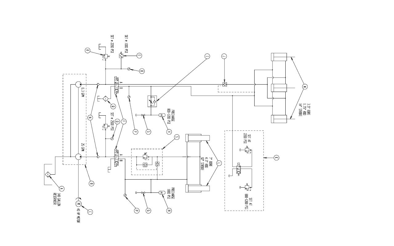

发表于 2009-10-5 19:35:48 | 显示全部楼层 来自: 中国江苏苏州
请9619帮看下这个同步是怎么实现的?
请9619帮看下这个同步是怎么实现的?
 楼主| 发表于 2009-10-5 21:00:03 | 显示全部楼层 来自: 中国河南新乡
原帖由 天煞孤星250 于 2009-10-5 19:35 发表 http://www.3dportal.cn/discuz/images/common/back.gif/ _: Z& t& B4 Q, w2 L+ ~# g% l
请9619帮看下这个同步是怎么实现的?
( _2 q# Q6 r: b' ^$ M8 `; Q# Z% m3 ~0 k3 }( _0 _& W; x' `
在液压上没有看出同步回路。
