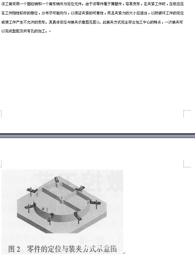

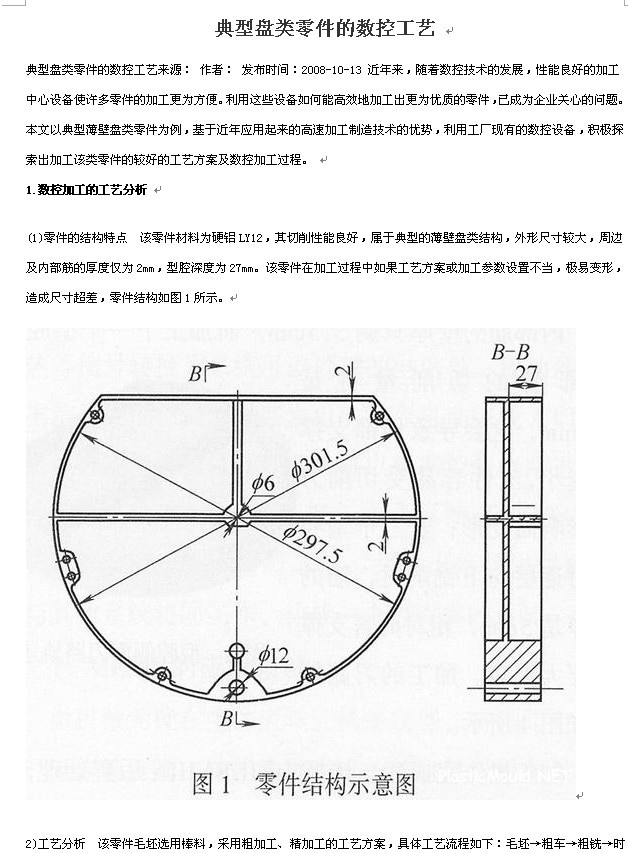

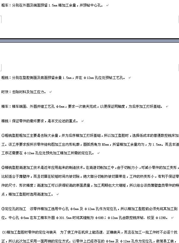

这个是我在贵论坛下载的资料,我是做铣床的,只有一点搞不明白,是为什么在加工时装了那么多的压板,如果我想要深入学习一下这方面,我该找哪方面的资料。多谢了,各位大哥。希望多多帮忙。

为什么在加工时装了那么多的压板,你的003图片中说的很明白呀。

找机械零件加工工艺手册。
发表于 2009-10-2 21:27:27 | 显示全部楼层 来自: 中国江苏常州
1.机床夹具设计# z/ b1 U- ?7 |9 `
2夹具工程师手册

7#说的很正确,你的答案在003图中;
0 \$ x: f8 F! b; B! \  e0 _0 P+ K还有一点做一个简单的补充,一般的机械设计图中,设计者会在途中给出关键特性及尺寸,并且,会给出装甲位置;夹板的安装就是保证加工过程中达到关键的特性及尺寸;

压板的多少取决于零部件的形状及可加工性能。不太清楚楼主工件的规格。+ A/ M. z  |- a5 {2 k% l
看图中的比例应该比较大,而且是薄壁的工件。
