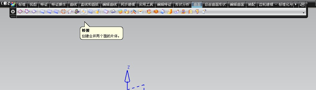

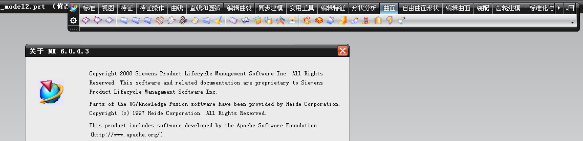

发表于 2009-10-1 22:46:43 | 显示全部楼层 来自: 中国重庆
这个是不是你要的?我的是6.0.4.3,见图9 j: _5 O* J9 N0 o+ g
( ~; G. q& @3 v" {6 u+ W[ 本帖最后由 pengxy 于 2009-10-1 22:48 编辑 ]
