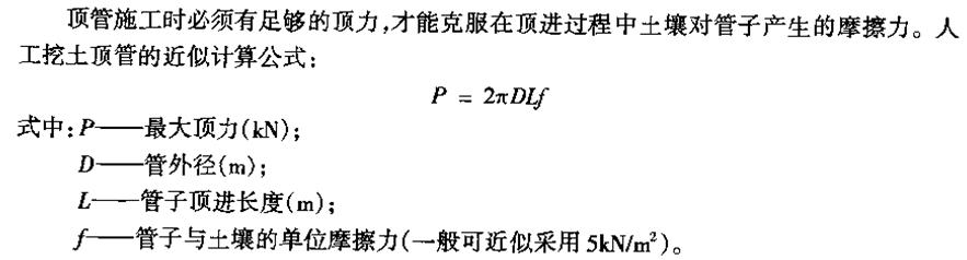

管顶静土压力的计算在取埋深时,与管径有关系吗?我记得是有关系的,但忘记是哪里的资料的,请大家指点一下,我记得埋深超过3倍的外径时,埋深就取3倍的外径,再深土的压力就恒定了。要是知道的话,请把参考的资料也说一下,谢谢。

顶管施工的顶力计算:) E, E' |$ _: ]) j1 |4 m) q+ u

回复 2# zyyjzgzzsn 的帖子
这个不是我要的计算,我们是直埋管道,开槽施工的
