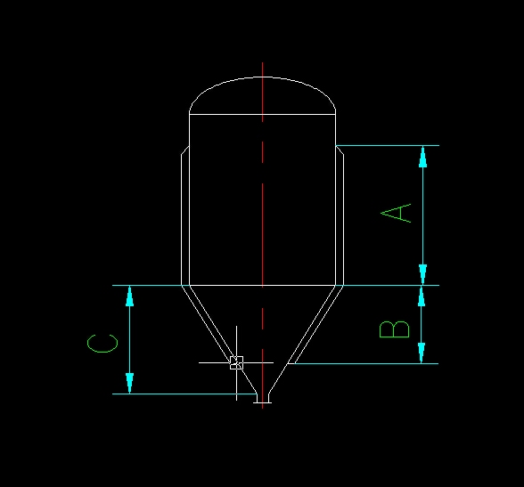

图示夹套容器内筒、内锥体的计算长度分别为多少?

发表于 2009-10-4 19:46:52 | 显示全部楼层 来自: 中国江苏无锡
带锥壳的容器在进行外压计算时,首先得判断一下锥壳的大端与圆筒的连接处能否作为支撑线:如果能作为支撑线则计算外压时可以分成二段分别进行外压计算(直筒部分计算长度为A,锥体部分计算长度为B);如果不能作为支撑线则计算长度只能做为一段进行外压计算(计算长度=A+B)。" R$ H- s' t7 r' r  A2 ]# ~4 h: `
至于锥壳与圆筒连接处是否可以作为支撑线主要是计算连接处的惯性矩,具体计算按GB150-1998《钢制压力容器》7.2.5条进行。

 楼主| 发表于 2009-10-5 09:37:03 | 显示全部楼层 来自: 中国江苏泰州
外压计算时,上图中的夹套容器圆筒的计算长度和锥体大端计算长度该分别是多少呢?

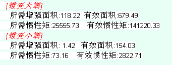

发表于 2009-10-5 14:39:25 | 显示全部楼层 来自: 中国江苏无锡
原帖由 fajcg 于 2009-10-5 09:37 发表 http://www.3dportal.cn/discuz/images/common/back.gif' p+ d8 x) u/ p) F) z
根据pc/[ó]s的值,好象一般情况下锥体和筒体连接外均需要加强,对吗?9 g$ Y5 _. C# e
7 W- V! J1 E9 N
是的,一般情况下均需加强。
  Y) F$ n9 x7 s$ z3 Q7 s4 I' z5 D但锥壳和筒体实际使用材料都会有一定的裕量,对于超出设计公式所需值的截面积可作为有效增强截面积计入加强圈的截面之内。在用SW6进行计算时,可以先将连接处作为支撑线进行计算,软件会对此处的惯性矩进行计算。
" }! C/ O) `# o) O: U- y! ^ SW6.jpg

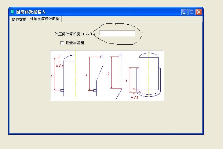

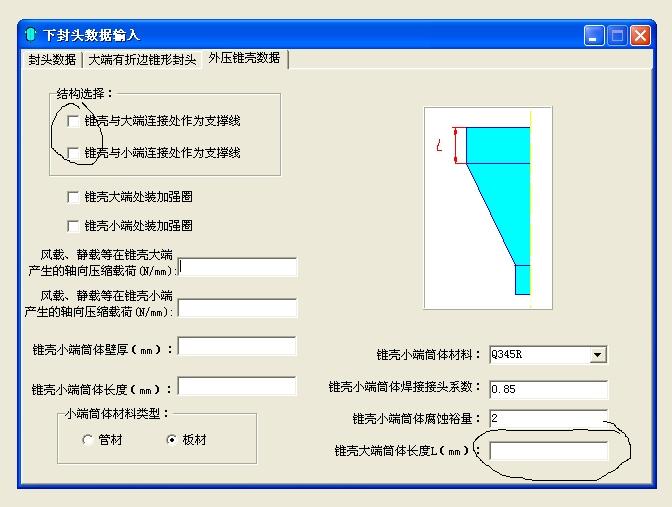

发表于 2009-10-12 20:39:20 | 显示全部楼层 来自: 中国安徽合肥
锥壳大端筒体长度L输什么?
发表于 2009-10-13 17:10:42 | 显示全部楼层 来自: 中国湖南长沙
5楼讲的非常到位,关键是对支撑线的判断要准确。
