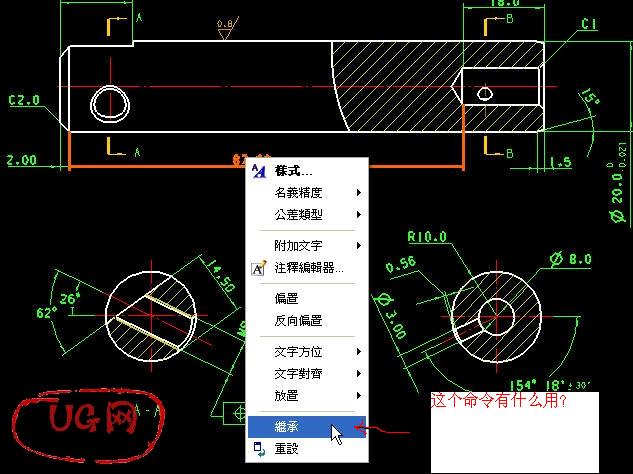

[求助] UG中-----继承-----的用法
发表于 2009-10-2 10:37:09 | 显示全部楼层 |阅读模式 来自: 中国上海
请问下UG中的继承是不是和CAD中的格式刷一样?该怎么用?

 楼主| 发表于 2009-10-3 11:11:43 | 显示全部楼层 来自: 中国上海
标注的时候,当高亮显示的时候右击鼠标即可。好像是有格式刷的功能,可是我琢磨到现在也不知道怎么用?

 楼主| 发表于 2009-10-3 21:08:41 | 显示全部楼层 来自: 中国上海
在UG标注中继承怎么用啊?自己又琢磨了很长时间,可否详细介绍一下啊?谢谢。
发表于 2009-10-5 08:59:37 | 显示全部楼层 来自: 中国江苏无锡
跟CAD是相反的操作,CAD里是先选目标,再选待刷物体。UG里是先选待刷物体,再从目标物体上“继承”
