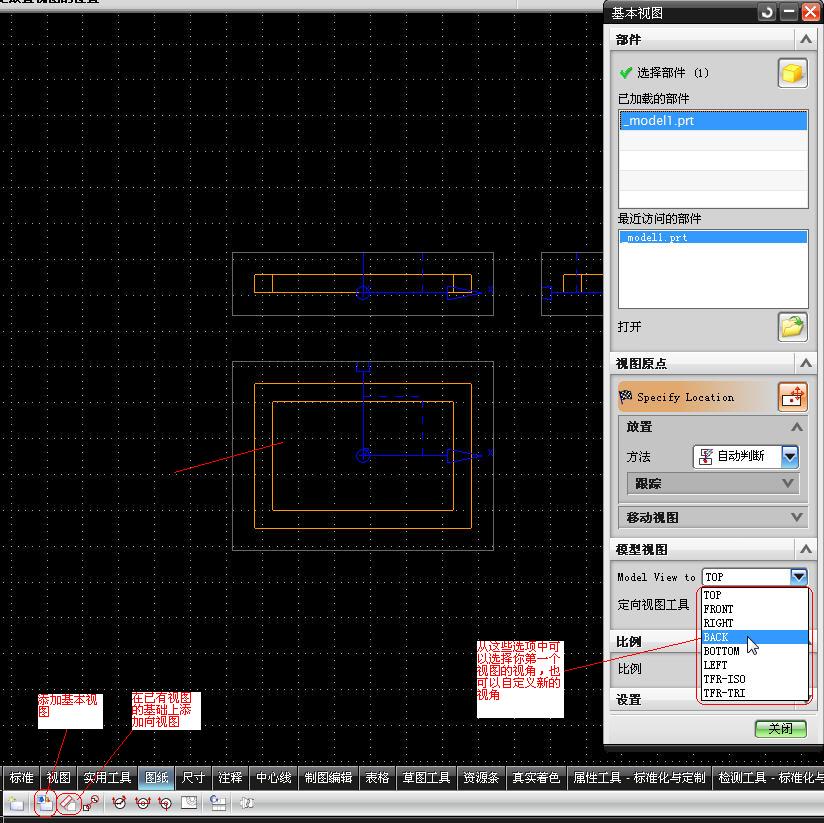

发表于 2009-10-3 07:42:34 | 显示全部楼层 来自: 中国山东济南
可能表达的不是很清楚,是以俯视图为基础做一个前视图呢?还是把做好的俯视图改为前视图?但都可以用添加向视图的方法来改变,因为所谓的俯视图、前视图无非是我们对视图的一个称谓,只需改变从视图的投影方向就可以改变。
