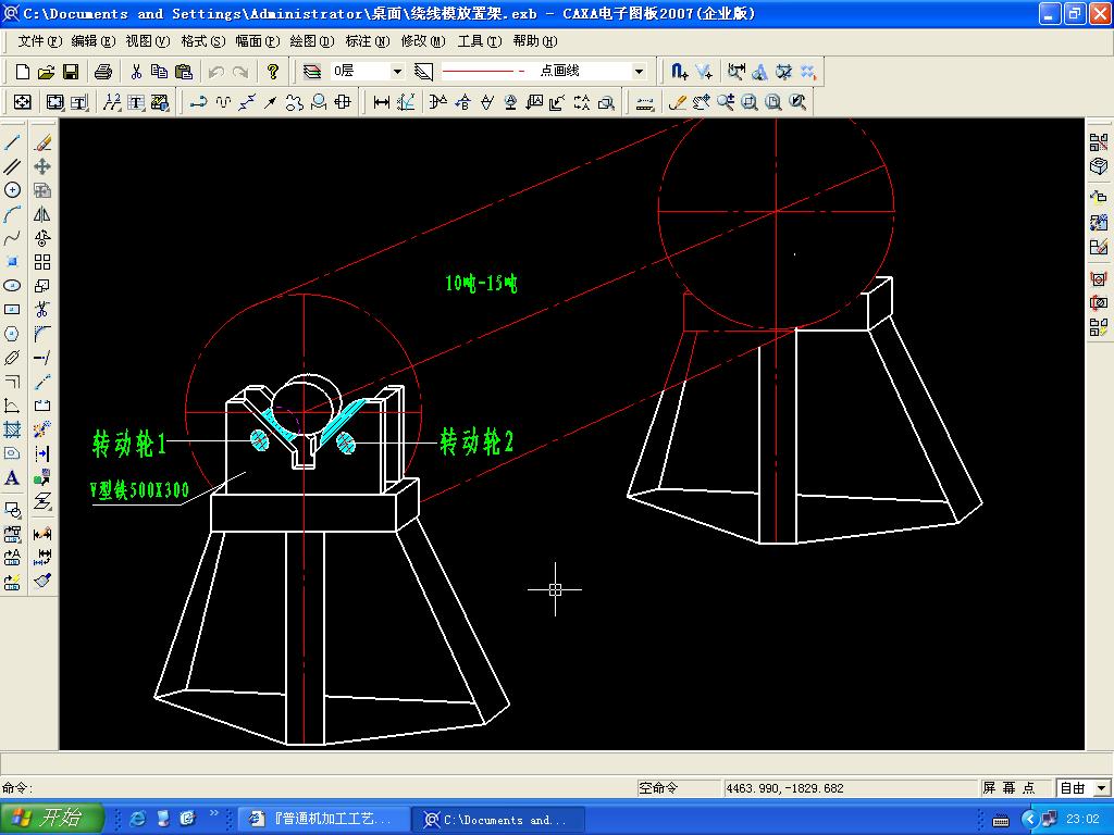

图中是前后两个V型铁支架,架起一台10-15吨模具,为了方便模具转动,想在双层V型铁内安装带轴承的转动轮,请各位指点前后共4个转动轮的安装位置(尺寸),需直径多大才能安全的支撑起10-15吨的模具?+ {# p  {+ V. m- q; B! w& _- \

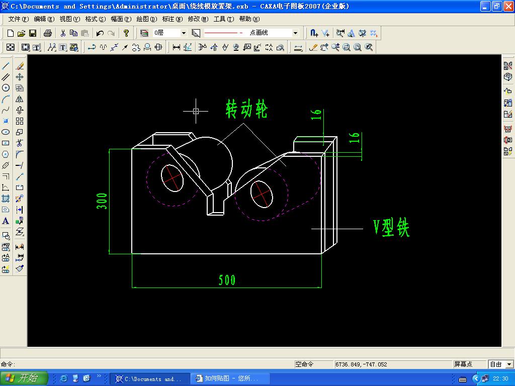

  l3 K& O' w5 X0 l9 y. z, \1 C下面是V型铁的尺寸图:
4 ?" @4 _: @3 W9 j( h) ] V型铁.JPG

你的V型铁是不是有点小了啊??
发表于 2009-10-3 07:56:01 | 显示全部楼层 来自: 中国安徽蚌埠
可以把滚子直径设计大一点。
 楼主| 发表于 2009-10-3 09:23:53 | 显示全部楼层 来自: 中国河北保定
哪里有不合适的地方,请各位支招修正。

V型铁内安装带轴承的转动轮,由于载荷大,轴承应该是滑动轴承..轴承的孔径要考虑支持强度要在5~10倍以上,.应该考虑使用中可能出现冲击载荷.

 楼主| 发表于 2009-10-5 18:08:41 | 显示全部楼层 来自: 中国河北保定
请各位帮忙设计:前后4个转动轮直径应多大合适?安装轴承什么样的合适?
发表于 2009-10-6 11:23:32 | 显示全部楼层 来自: 中国湖南岳阳
1.每个轴承所受的力F=0.125*150000*√2=26.5kN,(八套轴承),载荷比较大,考虑用圆柱滚子轴承,结构比较紧凑,且刚性较好。

发表于 2009-10-7 22:14:25 | 显示全部楼层 来自: 中国北京
V型铁内两个转动轮的设计与模具主轴的法向接触角度可以在90~60度夹角之间变化,在60度时,带轴承的转动轮受到的载荷较小,但是定心精度较差,而在90度时,
. ~8 k, ?2 u5 B+ P2 s带轴承的转动轮受到的载荷较大,但是定心精度较高,
xl.zhuo + 2 技术讨论

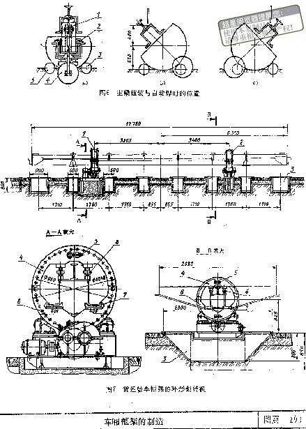

发表于 2009-10-9 22:10:45 | 显示全部楼层 来自: 中国浙江宁波
可以参考焊接用的回转器结构尺寸
发表于 2009-10-11 16:43:49 | 显示全部楼层 来自: 科威特
用这个翻转模具行不行
 楼主| 发表于 2009-10-11 20:10:23 | 显示全部楼层 来自: 中国河北邯郸
回复 14# zyyjzgzzsn 的帖子
太行啦!你提供的翻转模具对我很有帮助,非常感谢!
$ {7 O1 ~* s& c5 _* V) {可是结构看的不清楚,给个支撑轮的具体结构和尺寸行吗?
