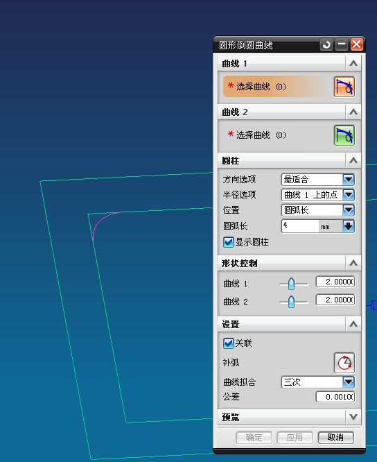

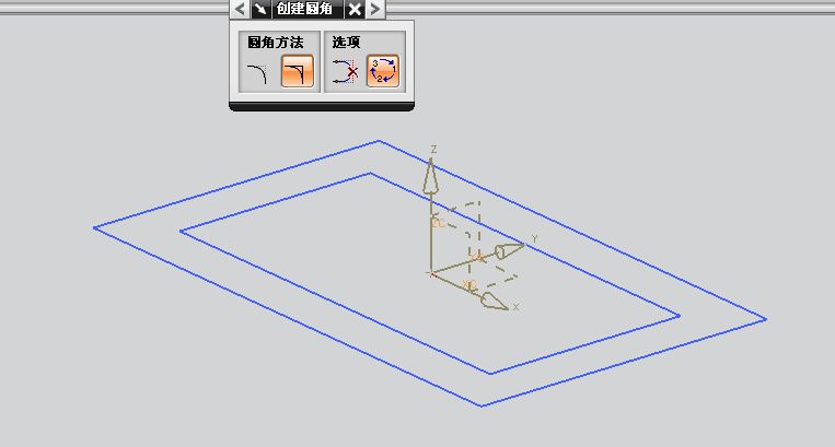

你的曲线是草图绘制的吧?在建模状态下是不能修改草图曲线的,可以进入草图倒角;也可以在完成实体建模后,用实体倒角(这是最正常的建模思路,没必要在绘制曲线时就细部处理,特别是复杂实体建模),如果想看到倒角效果,可以用圆形倒角曲线,不过倒角不是真正的圆角,也不能用半径控制,还不能修剪圆角的多余曲线。

你这样倒是倒的起来的 麻烦点 你是在草图里画的 应该当时就在草图里倒一下 为什么倒不了呢?因为在草图里画出来就是一个整体 而你要倒角那个命令它要选择两条直线 你只能选择一下

在草图里倒角不好,建模后再倒角效果更好
发表于 2009-10-5 22:17:12 | 显示全部楼层 来自: 中国河南洛阳
对大家要将二维制图的习惯改改了,全部成型后再进行后期处理。
