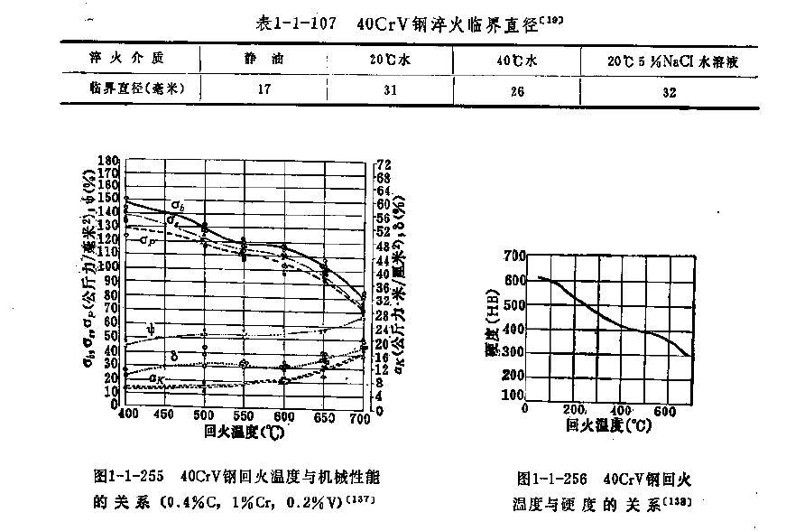

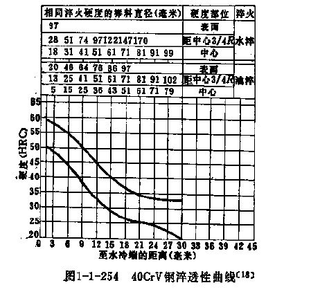

发表于 2009-10-6 21:27:12 | 显示全部楼层 来自: 中国江苏南京
楼主没说明想得到的性能,给你几个图表供参考。
tdragonfu + 3 应助
