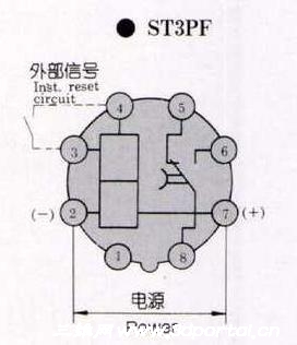

近段时间用耐电集团的断电延时继电器ST3PF,完成一个顺序动作的电路,常闭触点用5—8端点,常开触点用1—3端点,控制电流用2—7端点。
+ \; P+ p! k6 X4 W+ y/ Y    但是,发生了奇怪的事情。
' M, ?" F& U3 N8 \( B% F0 G/ Q% @! G" I    断电延时继电器ST3PF没有按照设想的电路动作,检查时发现去掉端点7的接线,控制电流2—3端点间经过,指示灯点亮了。去掉断电延时继电器ST3PF,发现2—3端点间居然有不大的电阻值,说明2—3端点是连通的,可是断电延时继电器ST3PF的壳体上提供的接线图没有说2—3端点是连通的。
! z2 Y. e9 B7 h0 q9 Z3 I/ |    是耐电集团的断电延时继电器ST3PF有问题,还是我的接线错了?
2 q% u2 e( K3 [! X) }* Z% u    请大家帮忙!

一定是厂家的产品质量问题,我用过这种ST3P的延时继电器,2和7号桩头接电源,其和控制常开和常闭的触点桩头是绝缘的。

& i7 ?% D7 q$ \5 h应用错误。5-8为常闭,8-6为常开。1-3好象没什么关系。可以说是产品结构搞错了,导致接线错误。
