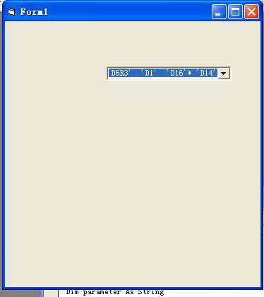

我做了个Combo1想取得现有图档里的刀具!; J7 [1 R5 q1 `5 }1 ^1 R4 [
代码是这样“/ C; y9 c/ r: m* Z$ H/ L
Private Sub Form_Load()3 [7 n6 u2 Z8 r4 ?) B7 r
PowerMILL31.Connect0 p$ ^6 W7 d" a1 l
Combo1.Clear
9 R9 D) g- T: |& p1 H: dDim dj As String* ~  n3 m* L. u; C
dj = PowerMILL31.ExecuteEx("PRINT ENTITY TOOL"# _# r- @4 h5 J
Combo1.Text = dj
4 d) g* q$ |1 u, W1 |3 y* X/ w0 ?6 [End Sub- F5 x& k/ ^3 D8 o
可显示的刀名是这样图一,那样我就选不到刀了  因为所有的刀都在一拦,PM只要一把。要有办法做成PM里这样显示 。高手指点那里错了9 `+ K& O5 ?9 `, e, K
$ \" s; B, b3 C% S$ K( b/ G' e5 w
有办法做成PM里这样显示第二个图       代码那里错了
发表于 2009-10-4 12:25:23 | 显示全部楼层 来自: 中国浙江杭州
Combo1.Text = dj8 L+ X( S3 {+ j
这样是不可以的!8 p3 x4 Y- U" G. X7 q" h
要把返回的值(文本)如 dj  进行转化成为单个刀具的名称!
% \# V# d5 W5 Q) {8 c5 H例如:D6R3’  ’D1’' h6 o& X1 q) a- x& f- J; {0 m& ^
把它分开,要用函数来进行分解!就可以达到你想要的结果了!& d+ E; D1 Y5 |0 i
你自己先试一下!

发表于 2009-10-6 16:49:50 | 显示全部楼层 来自: 中国浙江杭州
Split函数分解
发表于 2009-10-6 16:51:05 | 显示全部楼层 来自: 中国浙江杭州

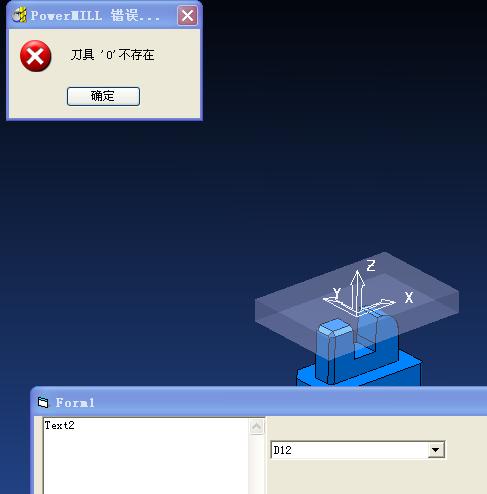

 楼主| 发表于 2009-10-7 14:42:09 | 显示全部楼层 来自: 中国广东东莞
高手  好人 。照你的方法我做好了,太感谢了  ,- ?7 a2 p* j/ F! b4 O8 Z+ Z
不过又遇到了新问提。现在我要激活刀    可是选不到刀
" U' a1 V( y( i( c4 j9 }是不是不能这样写??PowerMILL31.Execute "ACTIVATE TOOL " & Val(Combo1.Text)
发表于 2009-10-7 22:57:26 | 显示全部楼层 来自: 中国浙江杭州
可能你文本处理那段没搞好,发出你全部的代码
