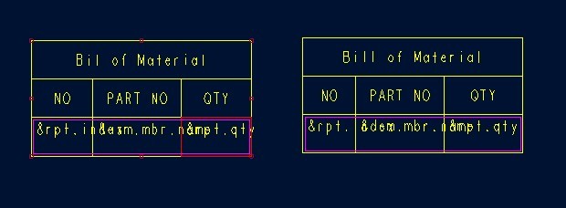

不知道proe中能不能将BOM表的序号顺序从下向上升序排列改为从下向上降序排列,知道的请吱一声,谢了。  W8 Q' u0 M: G5 F* r8 E9 ]5 m: ]

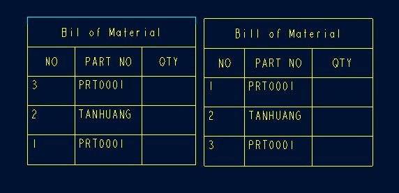

完全可以的,请看!
. w2 J6 ?8 H# r1 K- }% D3 X其实在你的BOM表定义参数的时候注意一下表格的生成方式,升序则为左边的效果,降序则是右边的效果!1 w$ n8 Z' y9 `; _& ?& Q& j+ S1 Z
试一下就OK了!* v$ |( `8 f* }0 e$ n
