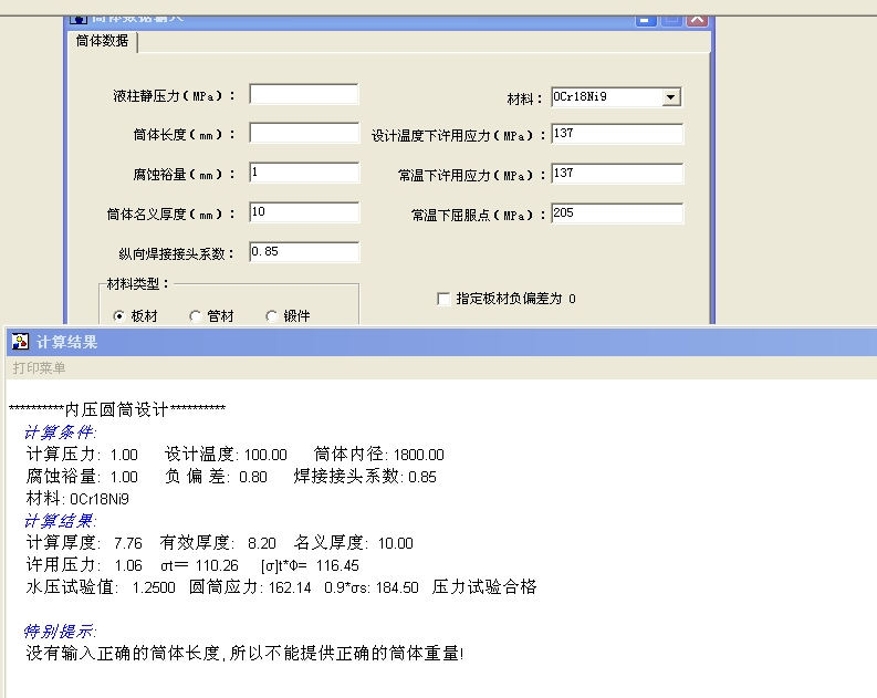

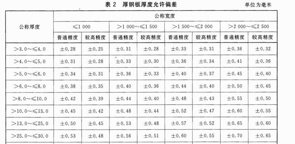

GB4237 中规定的不锈钢板公差为何与SW6强度软件中的不同?

那是因为新标准与旧标准对厚度允许偏差的要求不同。/ v; j! S- V! ?, i' q1 i% _
SW6里执行的是GB4237-1992标准,该标准对厚度公差执行的是GB/T709-1988:厚度5.5~7.5负偏差为0.6;厚度7.5~25负偏差为0.8;厚度25~30负偏差为0.9……$ M* s# n9 u0 {  _
现在GB/T4237-2007标准对尺寸精度提高了要求,标准里只有公称尺寸范围执行GB/T709而厚度允许偏差有了详细的规定(即楼主的贴图)。
