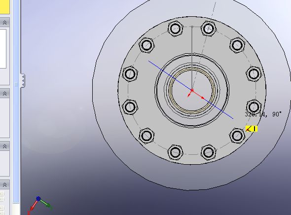

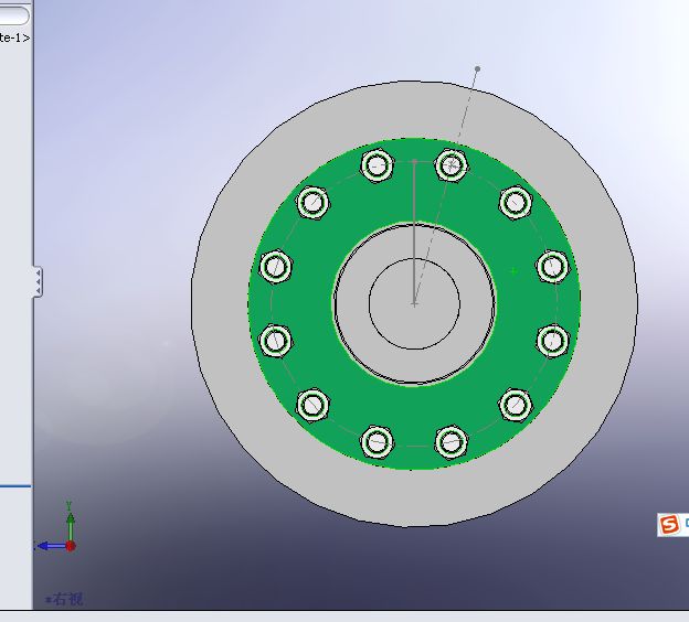

最近练习自上而下的设计方法。可是为什么坐标系在装配中是好的,可是在编辑零部件(不是单独打开)的时候坐标系就变了,画出的垂直线变成了一条斜线,如附图,困惑了好几天了,请前辈们指教。在此谢谢了!!!

可是我在装配体环境中编辑零件时却很不方便,画出的垂直线是斜的,画的矩形是菱形一样,怎么会不是水平放置的呢?大家是如何解决的。

谁说SW不能移动坐标系,没看到参考几何体中的参考坐标系吗
