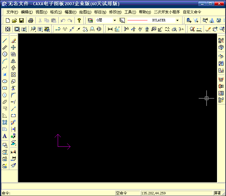

各位老大,我最近刚开始学习CAXA2005的使用方法,在看到点的导航时,有一个实践例题,教材上说选择了右下角自动捕捉方式为导航后应该有导航线啊,我的始终没有,是不是我的一些设置不对,还是别的原因啊,我试过CAXA2007也是一样,真是急死了,谢谢各位老大了。

关键是你捕捉到某一个点后停留片刻,让这个点生成一个黄色的小叉叉,才能生成导航线。9 G5 L- E+ D0 I% g1 l# Y' ]7 \
