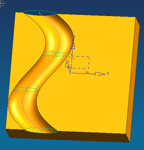

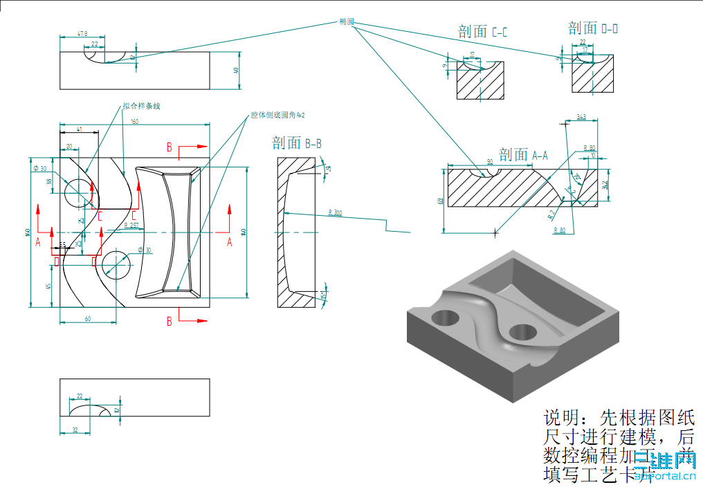

小弟在做毕业设计  有点麻烦   想问各位大哥的是:两个Φ30中见夹的那个槽用什么画?怎么画?  希望各位大哥帮忙  谢谢了  小弟不胜感激啊

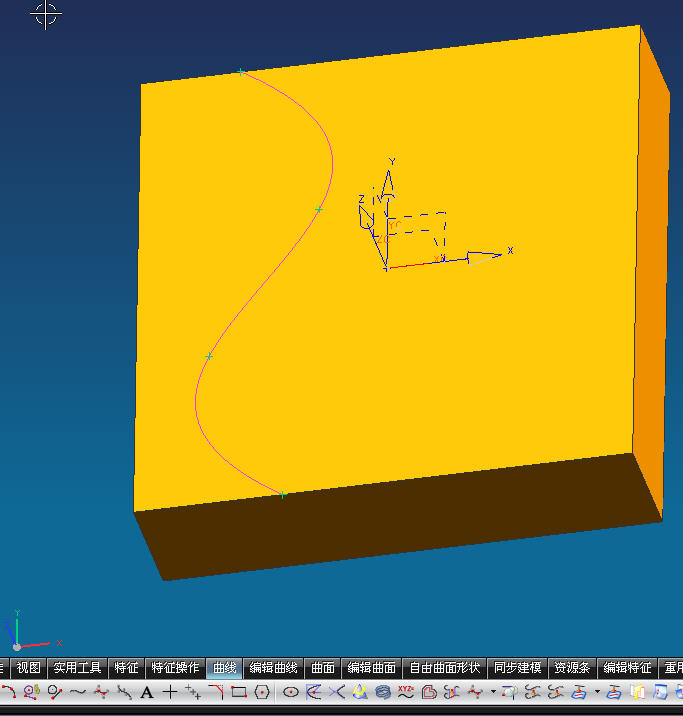

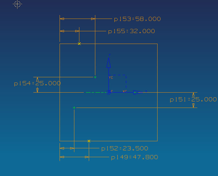

只针对槽的做法:1、根据图纸给出的截面尺寸(包括两个端面),计算出四个截面中心点的位置,并用草图绘出四个点如图1;
6 b5 T& ?) Z8 U) s8 z! P 2、利用样条曲线(注意这里使用拟合样条命令,图纸要求)把四个点连接,作出中心拟合样条;图2

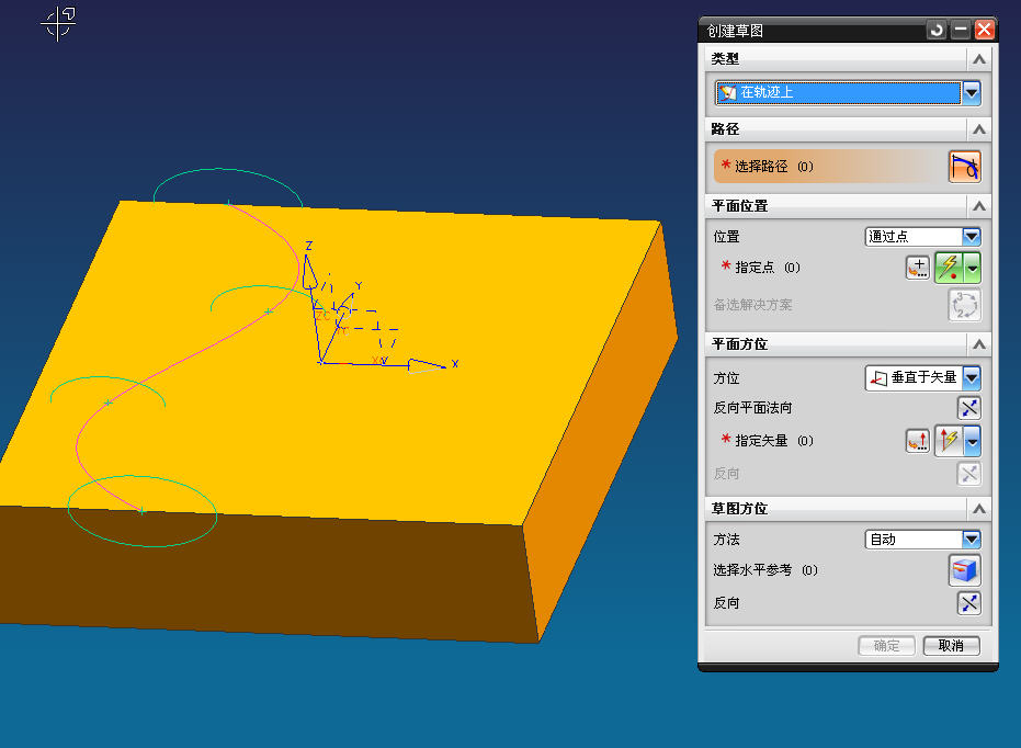

' E/ p9 j$ e# L: \8 O: y7 L3 L2 r1 _ 3、利用草图命令中的“在轨迹上”、“和通过点”、“垂直矢量”等选项,绘出四个椭圆截面(如果绘半个椭圆也可以,不过扫略的结果是面,最后的处理要用实体剪切)。图3

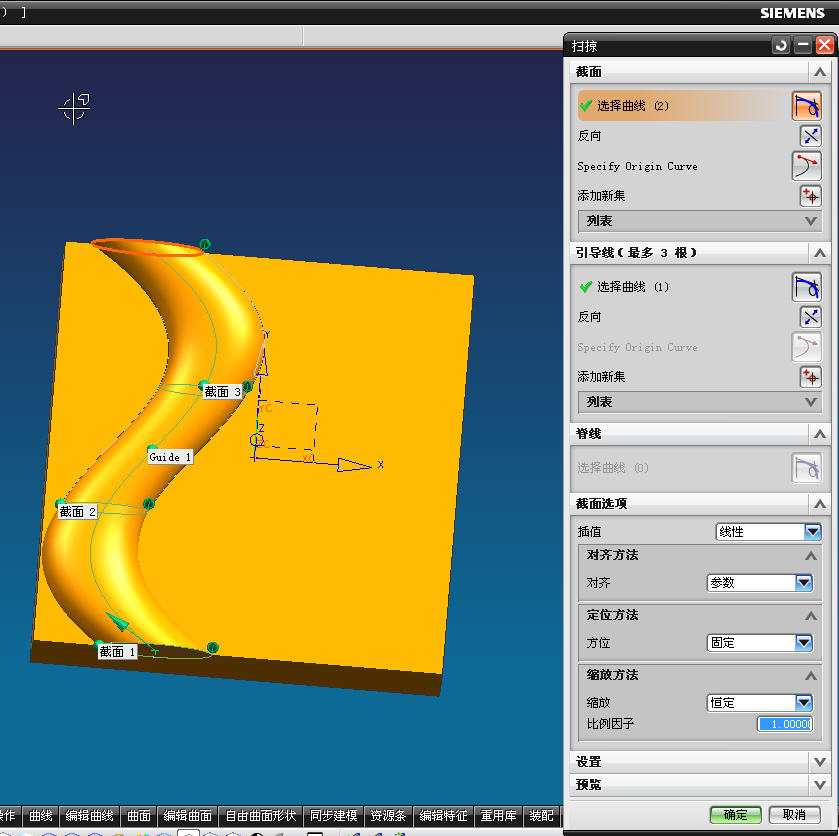

4 {. W, ]" ]$ k5 O0 B0 h4、用扫略命令作出如图实体(四个截面,中心线为引导线,注意截面可在草图中等分一下,以利于扫略时起始点的选择)图4
1 R* E6 @. o4 J: m; g( f( J8 d5、求差,图5
