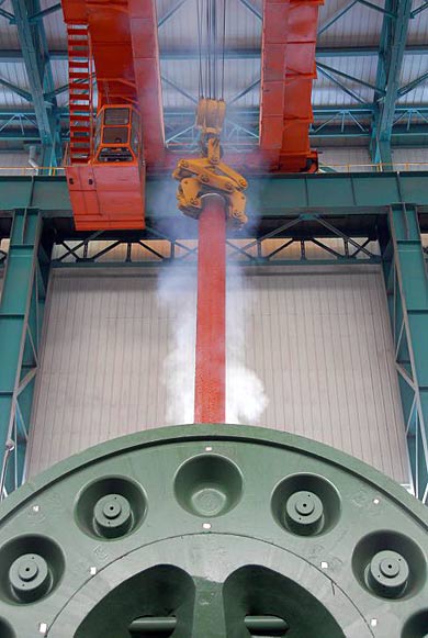

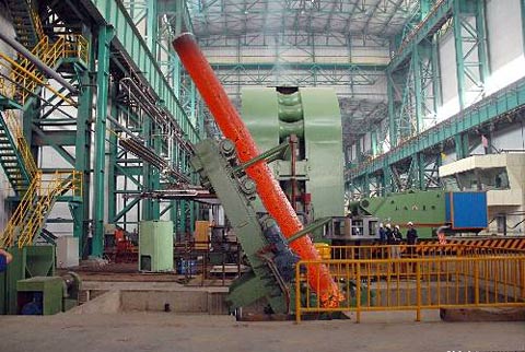

7 v8 E/ x; \* j4 i0 G! d7月13日上午十时许,在经过多日细致缜密调试后的36000吨黑色金属挤压机正式进行首次钢管挤压热调试。当15000吨制坯机事先制成的坯体在生产线上流转,有条不紊地在挤压机上安装到位时,现场所有的人的心都悬了起来,大家既紧张又兴奋。
5 c: G: D+ w. N3 A$ |+ l; N启动了——36000吨挤压机稳稳地动了起来,大家的目光也随着它的运动而慢慢移动——一切运转正常。当中国兵器工业集团北方重工公司董事长、党委书记徐明和注意到挤压机项冒出一截红红的钢管时,激动万分。现场所有人员这时也看到了这一截红彤彤的钢管,大家也都兴奋地鼓起掌来。1 V/ y- _, D' @, j% ?. i2 i5 w
当天12时25分,当这360工程项目热试现场挤压出的第一根钢管被天车从36000吨挤压机中缓缓吊出时,现场早已沸腾一片。掌声、欢呼声中,一位老师傅紧紧握住徐明和的手使劲地摇着:“成功了!成功了!太高兴了……”热泪盈眶的两人激动得抱在了一起。
9 n0 s) X. q: u* R' y% _3 D$ S' A1 {7月13日,中国兵器工业集团北方重工公司在建的36000吨垂直挤压机经过近三年的建设,成功挤出第一根合格的厚壁无缝钢管,标志着备受世人瞩目的360工程全面热调试成功。这一历史瞬间,不仅将载入中国兵器发展的历史,载入中国装备制造业发展的历史,而且将在世界重工业发展的历史上留下光辉的一页。

不知钢管直径多大?图中看起来,应该有500mm,确实了不起。
