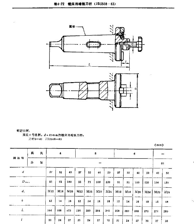

有没有莫氏5号锁紧块相关信息,(用在卧式镗铣床主轴是莫氏5号上,镗孔或是铣面)

发表于 2009-10-6 18:27:47 | 显示全部楼层 来自: 中国湖北荆门
镗床主轴上一般都没有拉杆,用铣刀的话,因为轴向力和振动刀很容易松动.- R% M) o7 T0 d0 F9 `. P
想办法自己在刀柄后面加一带孔的扁尾,孔的位置正对那个取刀的楔铁孔位,用一楔铁将其楔住,凑合用吧.
! q2 b0 {. }. B3 P( h不知道表达清楚没有.
发表于 2009-10-6 19:15:28 | 显示全部楼层 来自: 中国山东烟台
 楼主| 发表于 2009-10-6 22:22:34 | 显示全部楼层 来自: 中国江苏镇江
首先感谢版主,我讲的意思是上面莫氏5号锥度中间一个腰槽怎样锁紧,槽的位置正对那个取刀的楔铁孔位,用一楔铁将其楔住,这样铣刀就不容易松动。再请各位路过指点,谢谢!
发表于 2009-10-14 18:39:59 | 显示全部楼层 来自: 中国北京
莫氏5号锥度中间一个腰槽是用来卸刀杆的,将楔铁穿入腰槽,用手锤打击楔铁,取出刀杆

发表于 2009-10-15 08:26:04 | 显示全部楼层 来自: 中国上海
“首先感谢版主,我讲的意思是上面莫氏5号锥度中间一个腰槽怎样锁紧,槽的位置正对那个取刀的楔铁孔位,用一楔铁将其楔住,这样铣刀就不容易松动。。。”, M* z, S: o& f, ]( Q* y. y' J- l& _3 q! t
0 {. x( V9 P0 J/ M2 d! u1 |中间一个腰槽是用楔铁卸刀用的,不能用来锁紧!你的铣刀容易松动肯定有其他的原因,如刀柄锥度不合或碰伤、锥孔磨损或碰伤等。再者,加工时振动太大或断续切削时也比较容易松动,需要适当减小切削用量。
 楼主| 发表于 2009-11-1 21:15:10 | 显示全部楼层 来自: 中国江苏镇江
我有时用自制的镗刀杆M氏5号锥柄,求M氏5号锥柄锁紧机构
发表于 2009-11-2 08:19:11 | 显示全部楼层 来自: 中国湖南长沙
莫氏锥柄是自锁紧的,如出现松动多半是因为碰伤,有油等外在原因。
