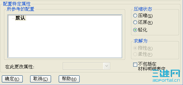

怎样在子装配体中设置柔性配合呢

发表于 2009-11-14 10:15:38 | 显示全部楼层 来自: 中国辽宁营口
发表于 2009-11-14 10:29:10 | 显示全部楼层 来自: 中国江苏泰州
2010还是柔性,不是灵活吧
