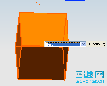

诸位,一个多零件装配体怎样设密度?怎样检查总的重量?

如果装配体中的每个零件都设置好的话,装配部件的总重量会自动生成,装配属性里重量刷新后,在结构树里面可以看到,

将每个零件设置成各自的密度,在装配体下,分析--高级质量属性--高级重量管理里面选工作部件就可以看到装配体的重量了,且会显示装配体的密度值。

应该是先在单个部件的属性里面设置好,装配的时候不能再设置了!!这个在做高级分析的时候一样需要设置材料属性!

感谢大家的帮助,谢谢7楼的指点,现在做好了,会做了
