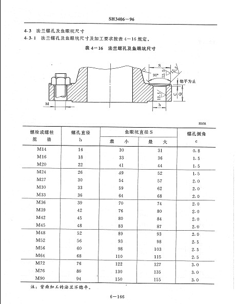

表4-16 图形最下面写“背面加工的法兰不锪平”这句话是什么意思?
发表于 2009-10-5 13:54:54 | 显示全部楼层 来自: 中国江苏无锡
标准第6.3.4条规定:法兰背面的螺栓支承面可以加工成鱼眼坑或全部机加工。3 {8 F4 }% N  M. Y* e; o% r' w
所以法兰背面的加工方式如果是全部机加工,那么此法兰是不用加工鱼眼坑的,也就是不用锪平。

原帖由 rongjian 于 2009-10-5 13:54 发表 http://www.3dportal.cn/discuz/images/common/back.gif: }! r& v4 t% _  }9 {0 `
标准第6.3.4条规定:法兰背面的螺栓支承面可以加工成鱼眼坑或全部机加工。9 m: x8 T, q" r3 K
! q( l1 H5 Q6 Y我们的产品是甲加工的,可是客户要求加工鱼眼坑,他们说标准规定的,那不是和标准违背吗?而且我看了下标准,上面并没有明确要还是不要!
发表于 2009-10-12 12:23:55 | 显示全部楼层 来自: 科威特
法兰背面已经加工平了可以满足螺栓紧固的要求! V. r6 N; r' C
如果精锻的法兰,背面才要加工锪平。+ m; }( I5 G( _" z* ?1 X
不加工平面度,厚度要符合图纸。
