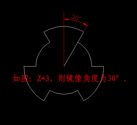

急:求助各位高手,我看到许多PROE教程上在画直齿齿轮渐开线时,当画出渐开线后,为什么要以360/4z角度的旋转基准平面来镜像渐开线啊?想了好长时间也弄不懂,这里的360/4z是什么意思?为什么要以360/4z的角度来旋转,而不是其它的角度?请教哪位大哥指点下,不胜感激。

因为齿和槽所占角度是一样的,有多少个齿就有多少个槽,镜像线本来就是要在中间,所以360/2z,因为齿和槽不是对半分布的,是相邻分布,所以360/4z!

同意楼上的,仔细算一下就知道了,360/4Z是一个齿或者一个槽所对应圆心角的一半。

回复 4# yls1018 的帖子
呵呵,你这幅图表达得很到位,非常感谢!
