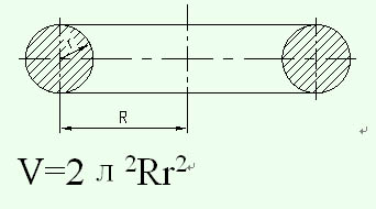

在计算弯头体积的时候,用到了回转半径,请问一下回转半径指的是哪个半径?是到弯头中心线的?还是到弯头外表面的?最好能附上图纸说明,谢谢

弯头体积的体积其实是圆环体积的一部分,楼主可以参考一下圆环的计算公式。
7 j# Q$ w# N. e1 ~下图为圆环体积计算公式:* z0 j$ x3 P7 ]! _. m

谢谢您,这个问题我明白了
发表于 2009-10-11 14:40:47 | 显示全部楼层 来自: 科威特
回转半径就是2楼图中的R。
