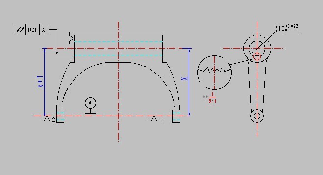

我现在遇到一拨叉拉三角花键(Φ15-4齿花键)与两耳孔平行度要求是0.3mm,实际差1mm以上见图:: r# q; f& S9 b' D! e
          求各位大侠帮帮忙出出主意、想想办法,O(∩_∩)O谢谢!

拉花键后,以花键孔定位(复合拉刀的话可以花键小径定位),加工两耳孔,应该能保证相互的平行度。2 x& I* ^7 c; k$ I+ V5 x2 H
后拉花键,靠拉床及夹具保证比较困难。

先加工花鍵在加工耳孔

先钻的两耳孔,再以两耳孔定位拉花键
