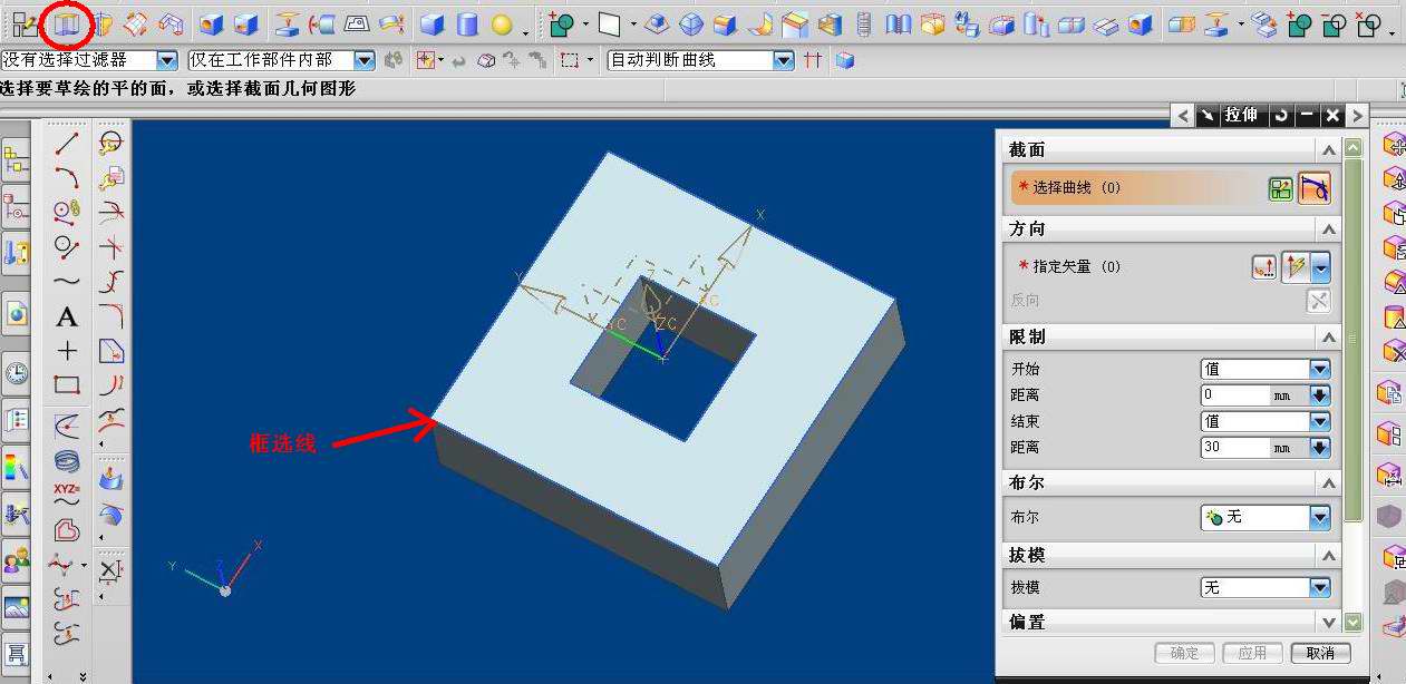

可不可以像mastercam那样先生成实体再生成里面的型腔

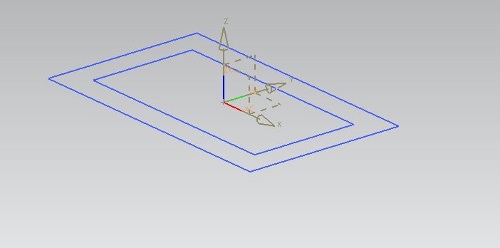

先生成整个实体,再用中间的曲线生成实体去减原来的实体得到空腔吗?如果你使用草图拉伸的话,需要将选择控制打到“曲线”选项,就可以分别控制曲线拉伸了

发表于 2009-10-6 08:27:37 | 显示全部楼层 来自: 中国广东深圳
这也太简单了。一步搞定。框选全部再选拉伸。输入数值。OK

拉伸----框选
不知是不是这个意思

发表于 2009-10-8 08:34:21 | 显示全部楼层 来自: 中国广东佛山
你贴的图不是通框吗?那以二楼方法去做就是了

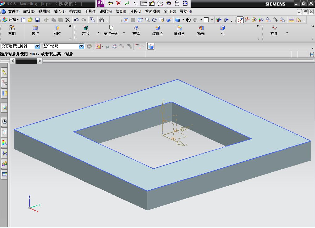

 楼主| 发表于 2009-10-8 22:20:07 | 显示全部楼层 来自: 中国广东深圳
先建实体再建内框,"内框不是通框
 楼主| 发表于 2009-10-8 22:20:58 | 显示全部楼层 来自: 中国广东深圳
先建实体再建内框,"内框不是通框
发表于 2009-10-9 01:00:38 | 显示全部楼层 来自: 中国广东东莞
你这两个长方形一起选上拉伸自然就是通框了,; F5 N% \. d- [! y. z
要是先拉伸外形,再拉伸里面的形状的话就要选减操作就可以拉成通框了.且第二次操作拉伸的长度要大于等于第一次的.

发表于 2009-10-9 11:58:06 | 显示全部楼层 来自: 中国广东深圳
原帖由 xu1981 于 2009-10-9 01:00 发表 http://www.3dportal.cn/discuz/images/common/back.gif. f6 o6 }" O2 }# ~9 z' U
你这两个长方形一起选上拉伸自然就是通框了,, S5 c; _/ Q$ B* u: l% u6 K2 c
. m) ]) D! n3 I8 o. i" |2 l
, N9 j* p- _) e3 K* U楼上正解。
