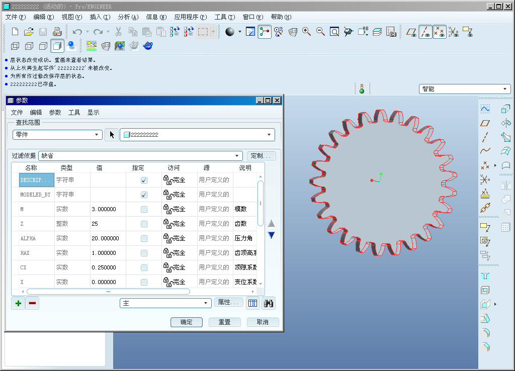

想请教大家,为什么我画参数化直齿齿轮时,改变齿轮模数M后,再生齿轮模型却总是再生失败(并诊断提示渐开线曲线再生失败);自己检查了参数和关系设置,都没有问题,而且这些设置我基本都是按教程视频上来画的,每一步都没什么问题,可画完后进行参数化时,重新设定模数M就会再生失败,然而参数化设置齿数和齿宽时都没有问题,也都可以再生出新的参数化齿轮,唯独设置模数就会出问题,寻思了许久,也不知道问题出在哪,还请大家给我看看,找出问题所在,不胜感激!
# X0 L9 o( A7 _9 j齿轮在下面的附件中,望大家给指教下。

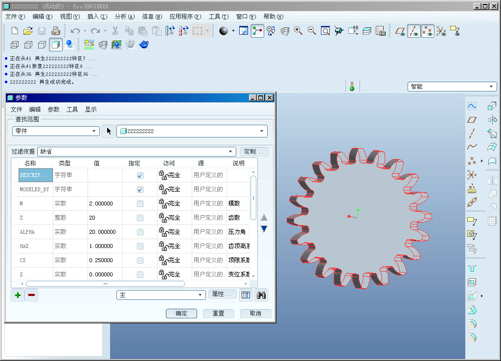

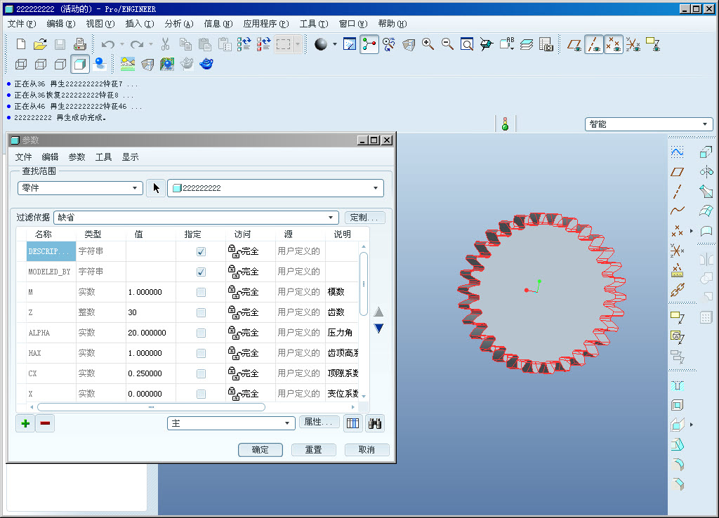

自己比较一下吧!

回复 2# yls1018 的帖子
非常感谢您的帮助,但不好意思问下,我上面画的参数化设置问题出现在哪了?刚下了您改正后的图,可我电脑上的PROE4.0版本低了,你的图我打不开,所以比较不出来哪里出了问题,麻烦您再给指正下问题出在哪了啊!多谢了!

Z是齿数好不好!你别搞错···· :L :L

非常感谢您的帮助,但不好意思问下,我上面画的参数化设置问题出现在哪了?刚下了您改正后的图,可我电脑上的PROE4.0版本低了,你的图我打不开,所以比较不出来哪里出了问题,麻烦您再给指正下问题出在哪了啊!多谢了 ...
4 g6 z3 h  p: \) ^4 A2 H& p7 s% t
帮你做了个视频( ?* }% }" \: Q! x: Z/ O+ w

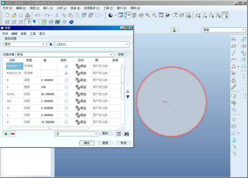

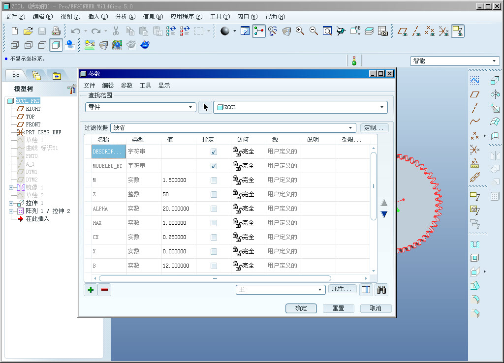

你换个50齿试试再贴图上来
发表于 2009-10-11 15:24:34 | 显示全部楼层 来自: 中国安徽合肥
原帖由 lzd33 于 2009-10-11 06:50 发表 http://www.3dportal.cn/discuz/images/common/back.gif+ J1 Z) C4 x8 I5 ?
你换个50齿试试再贴图上来
& V' p: h' I2 A3 b& w5 f
http://3
) o" L- a+ q( y9 G# d  whttp://4
zccl.prt.rar
522.83 KB, 下载次数: 24
