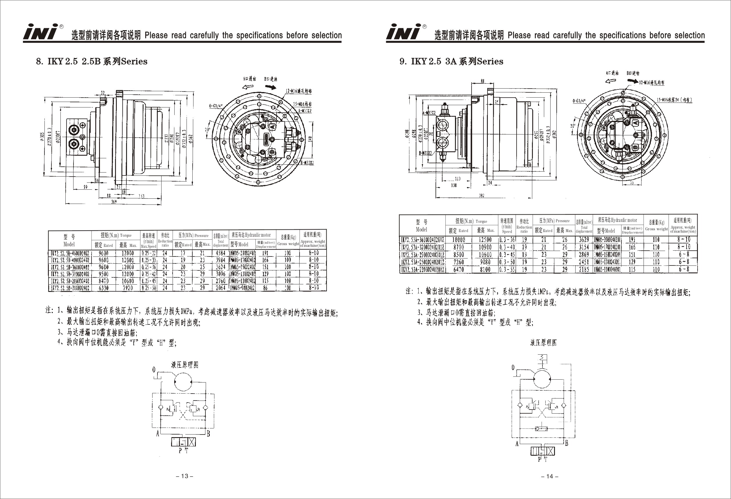

发表于 2009-10-7 12:11:11 | 显示全部楼层 来自: 中国浙江宁波
原帖由 lqy840905 于 2009-10-7 09:46 发表 http://www.3dportal.cn/discuz/images/common/back.gif
+ g8 L0 p& x( b6 X$ B5 V" ^. S和4楼朋友交谈:6 w3 `3 U0 Q/ T6 l+ _
我就是嫌使用行星减速机的纵向尺寸太大了,所以很头疼。输入部分使用柱塞式液压马达,转速在1500rpm左右,装配后希望总的纵向尺寸小于300mm左右,所以不知有没有类似的减速机?
, ^3 a9 c6 f8 B# X! U7 O; H1 z6 a
: |/ T) N4 T6 o. S0 g+ ?
輸入轉速1500r/min 沒有問題的,我們的齒輪箱最大輸入轉速為4000r/min5 S* `) L* _- Z) ?3 Y) _  |
附件為體積最小的,可以帶軸向柱塞馬達的減速機,請參考
' I5 d! Q  w/ c5 n此減速機為殼轉減速機,主要用于承受較大徑向力的場合 如挖掘機履帶驅動. c9 `- D% r1 E9 S: ^# v
樓主是用于什么設備?
静液压驱动IGT13.pdf
174.72 KB, 下载次数: 6

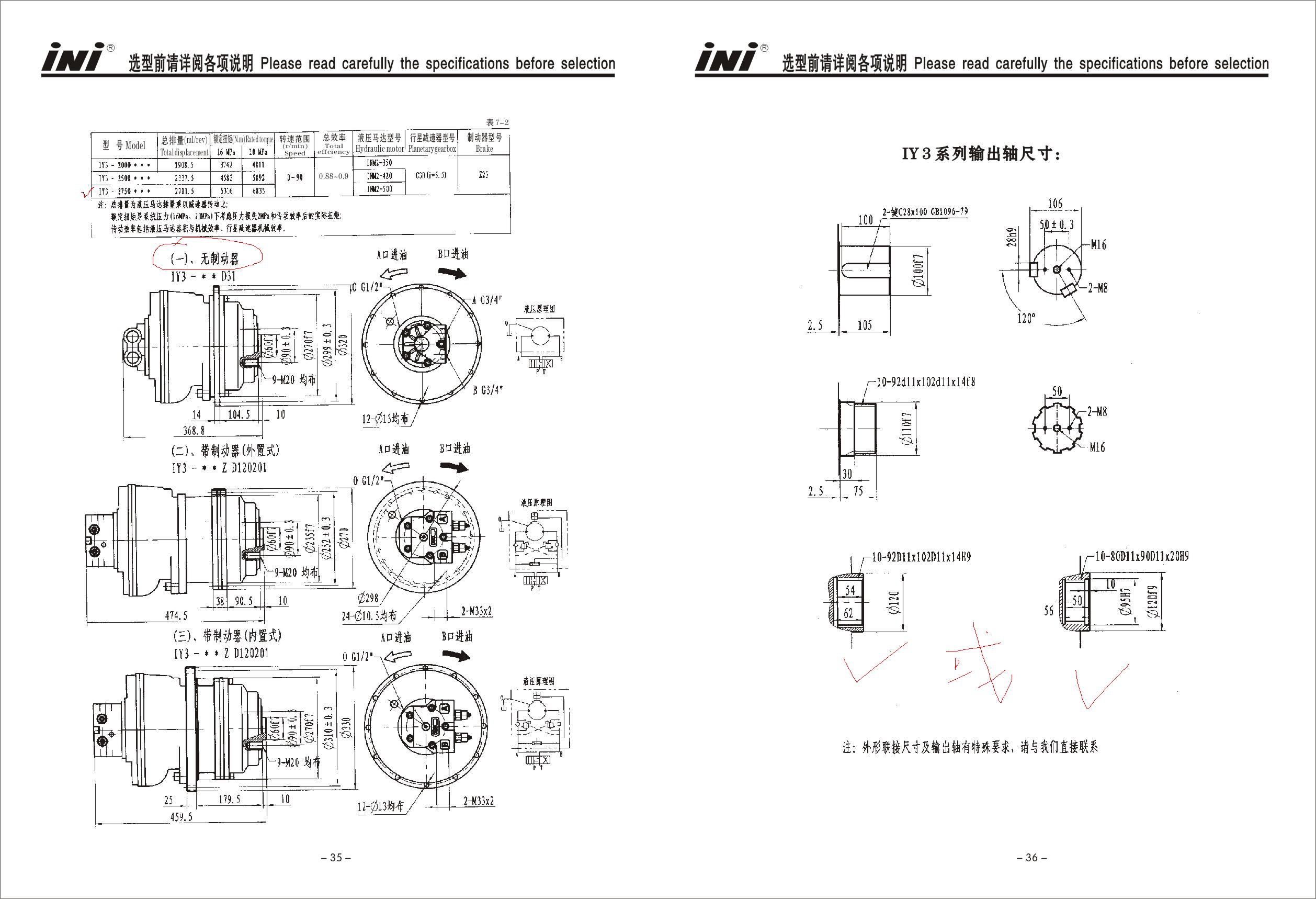

 楼主| 发表于 2009-10-9 11:27:58 | 显示全部楼层 来自: 中国贵州贵阳
回9楼:
# y  z7 E& |; ~; P0 w   我可能没表达清楚输出轴的概念,是指输出轴端带花键孔的输出端。1QJM低速大扭矩马达的外观尺寸非常理想,但其质量质量及不稳定,使用不了多久容积效率就降低了。再之就是1QJM马达不能承受高压(在大排量型号下)。
发表于 2009-10-9 12:47:33 | 显示全部楼层 来自: 中国浙江宁波
原帖由 lqy840905 于 2009-10-9 11:27 发表 http://www.3dportal.cn/discuz/images/common/back.gif( Q  y8 g  N! M* g$ q  j6 g* |* w& u
回9楼:1 S9 O4 O! l8 m5 a
   我可能没表达清楚输出轴的概念,是指输出轴端带花键孔的输出端。1QJM低速大扭矩马达的外观尺寸非常理想,但其质量质量及不稳定,使用不了多久容积效率就降低了。再之就是1QJM马达不能承受高压(在大排量 ...
) S3 K0 I& h& X5 P2 k
& X: j$ ?1 y& l; g, v" p6 q
鋼球馬達確實有他的局限性,壓力等級低,使用壽命相對較短。
5 j. m6 {2 P+ v, R: J# N8 R" C  a7 [& k$ q) k4 U
見圖說明,您的意思應該是內花鍵軸的意思吧
7 F2 w. h7 i# l7 d% J* M  @
0 r4 X; J/ H  H' fTmax=1.25 Tcont
' ]/ O1 Z( [$ j+ h! y" I9 z) @6 EIY3-2750,Tmax=8543.75Nm
" M3 }* j) y  u3 a
/ N5 D" M$ h: u% V1 E" {/ U  QTmax 最大扭矩: 減速機短時間內傳遞的扭矩最大值
! m0 H' h; P6 c& h) m& [+ J- P7 KTcont 連續扭矩:    在連續運轉時,減速機的可傳遞扭矩。
hero2006 + 5 应助
