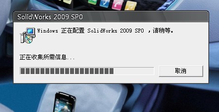

[求助] sw2009安装成功,可是需要光盘引导,时不时的。真郁闷!
发表于 2009-10-6 14:00:31 | 显示全部楼层 |阅读模式 来自: 中国浙江台州
谁知道是系统什么问题?期待~~~~

$ d" {- G3 q* T7 D/ j& c不过公司里其它人装的同一个安装包没出现类似问题哪,,,,我怀疑系统少插件,上次OFFICE2003运行时也有重新安装的问题,后来重新下载一个装了就没提示OFFICE2003需要重新安装了;

+ m- Y6 q6 H! Z' i# Y) o引某一技术论坛上的帖子,也谈到了这个情况!“今天刚把2008卸载了,用虚拟光驱把2009装上,打开一试没问题,然后把镜像卸载关掉虚拟光驱,再开2009就出现“windows正在配置sw2009”,非得要我把光盘镜像再挂上配置一下,这怎么办啊,以前2008就没这现象,现在还得一直把虚拟光驱一直挂上才行,”
, F/ W9 o( x; j
; A6 m# n5 }; P( e  a) U这是由于操作系统的版本缺陷造成的,系统文件WindowsInstaller的版本问题过低造成,需要下载V4.5;安装即可!
6 w0 b$ o/ S' \, N" o' ~' d: f' u  S6 t+ v
WindowsInstaller补丁全称叫:WindowsXP-KB942288-v3-x86!9 l# W* F4 V. {# \& w
如果有人遇到类似情况,按照我说的办法进行即可解除烦恼!2 G& q. x3 h% x; M( N& {& n; ^, I
- Q: Z/ ?9 Q! w' A6 N$ S! @因受其困扰多久,遂不敢独享,贴之于众!/ s! \+ B+ ^* J% ^% [' c0 U
1 k$ s; q5 [, _; s或许其它软件(office,autocad)也会遇到上面的原因,不过大家可以下载此补丁补一下!+ W! C5 q9 u/ t( a. K
4 u% b' k% w. Y! [额外提醒:! U7 U/ `1 c7 S
SW运行后,会在某一盘符根目录下生成! T+ x" |( A& r
“DwgDocumentMgrNET.dll”大小有16M。
$ J3 F# c- ?" l0 _) C' `& P+ K; f~~~~~~~每次都看到孤零零一个,本着节约的精神,我每次都删 ,所以每次都会出现“windows正在配置sw2009”,的对话框~) e* _& m4 O2 W: m$ o* P! ~: u6 Y
感谢lfygif004坛友的提示;. i6 J+ W8 A- r1 Z; R

告诉你,你把2009的插件删掉了,启动就是这样!
; U: X4 p$ ^& q% E6 T, w  u2 p3 n0 l
上次我也跟你一样,现在弄好了

操作系统的问题,2007遇到过,从作系统,OK
