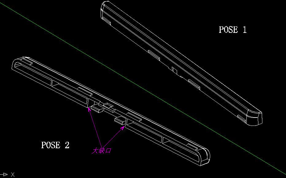

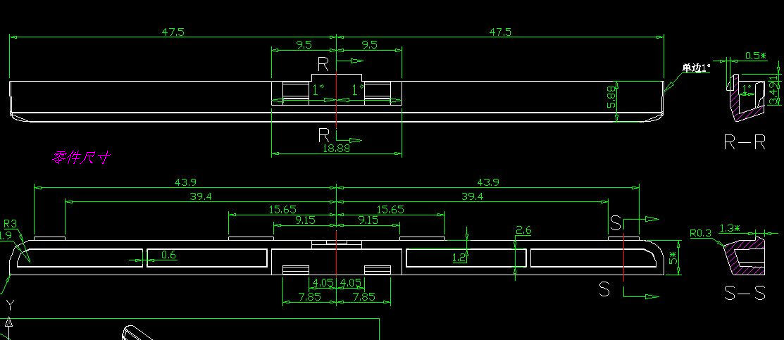

[讨论] 注塑车间生产记录篇之三:产品严重变形,请熟悉者一起讨论解决。
发表于 2009-10-6 15:05:17 | 显示全部楼层 |阅读模式 来自: 中国广东广州
内容:不可较大修改制品结构,尤其是大缺口处有配合要求。大伙想想可有其他突破口改善变形量。4 B: l+ ]9 t0 w3 K: T
原料:PP.相关资料看图;+ Z9 F- g7 G  g

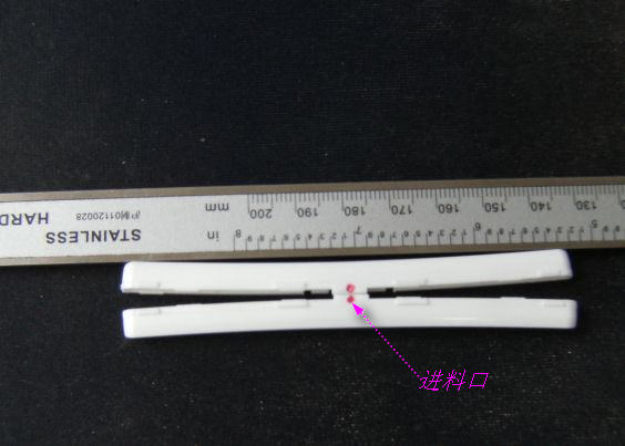

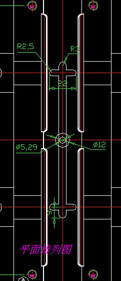

改成两个进料口,从两头向中间进料。
 楼主| 发表于 2009-10-6 15:25:23 | 显示全部楼层 来自: 中国广东广州
原帖由 198zxh 于 2009-10-6 15:15 发表 http://www.3dportal.cn/discuz/images/common/back.gif
* m$ K8 {/ ]3 Y2 _$ p2 K改成两个进料口,从两头向中间进料。
; c( x' y- I: `& R& p

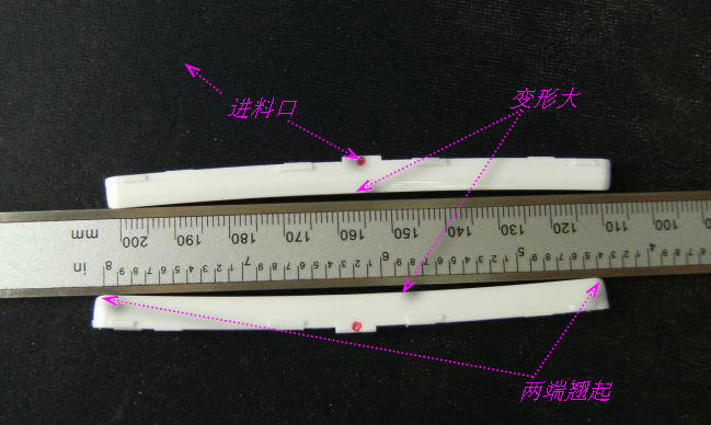

5 l: W$ m* i3 N. D. j  L欢迎198zxh参与讨论,两头进料也是变形很大。已试过!中心应力作用,产品取出后慢慢变形。

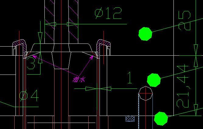

PP这种材料本身收缩率大,相应变形也大,从模具结构上虽然能改善一些,但要做精密配合使用,这种材料还是不适宜的;
) u" j6 W0 |% e$ ^& u5 |/ N3 v从结构上说,顶出的杆的位置很重要,需要力度均衡,或者干脆改成板顶出,再有就是冷却水道的位置也有影响着需要注意,浇口位置虽有影响,但对这种小件来说非常有限;从注射工艺方面来说,增长保压时间会有效降低变形,但影响生产效率,也不是好方法。
 楼主| 发表于 2009-10-8 10:29:46 | 显示全部楼层 来自: 中国广东广州
谢谢楼上的解答。
; g) S1 V$ R8 WPp料厂家牌号很多,每厂家价格也不一样,所以Pp料是有分等级了。具体怎么分我没有深入研究,曾经换过三个厂家的pp料,所得的变形结果是不一样的。建议朋友们出现此问题一定要注意材质的差异。
7 q1 s) e0 K6 m3 l6 A目前已经生产一批,变形较大。我采用是后处理,排放整齐经过烤箱一段,取出自然冷却,效果可以达到装配功能要求。
发表于 2009-10-8 13:44:06 | 显示全部楼层 来自: 中国广东东莞
去應力退火啊,不知道開兄使用多少溫度?
 楼主| 发表于 2009-10-8 14:12:28 | 显示全部楼层 来自: 中国广东广州
原帖由 tycat 于 2009-10-8 13:44 发表 http://www.3dportal.cn/discuz/images/common/back.gif' S8 R  ~4 R1 R0 s) O
去應力退火啊,不知道開兄使用多少溫度?
( f+ S8 e# G  I$ u! y2 K' j
烤箱温度显示100度, 时间20分钟至半个钟。

根据实际变形量和客户所允许的变形量计算后将模具直接做成其变形相反的弧度.要重新做铜工放电.效果超好.
 楼主| 发表于 2009-10-14 11:33:06 | 显示全部楼层 来自: 中国广东广州
回复 12# julischnee 的帖子
修补变形量只适合较小变形量 7 }0 R6 v4 x. d- P/ K
较大变形量修补缩水方向也会变化,起不了作用。:handshake
