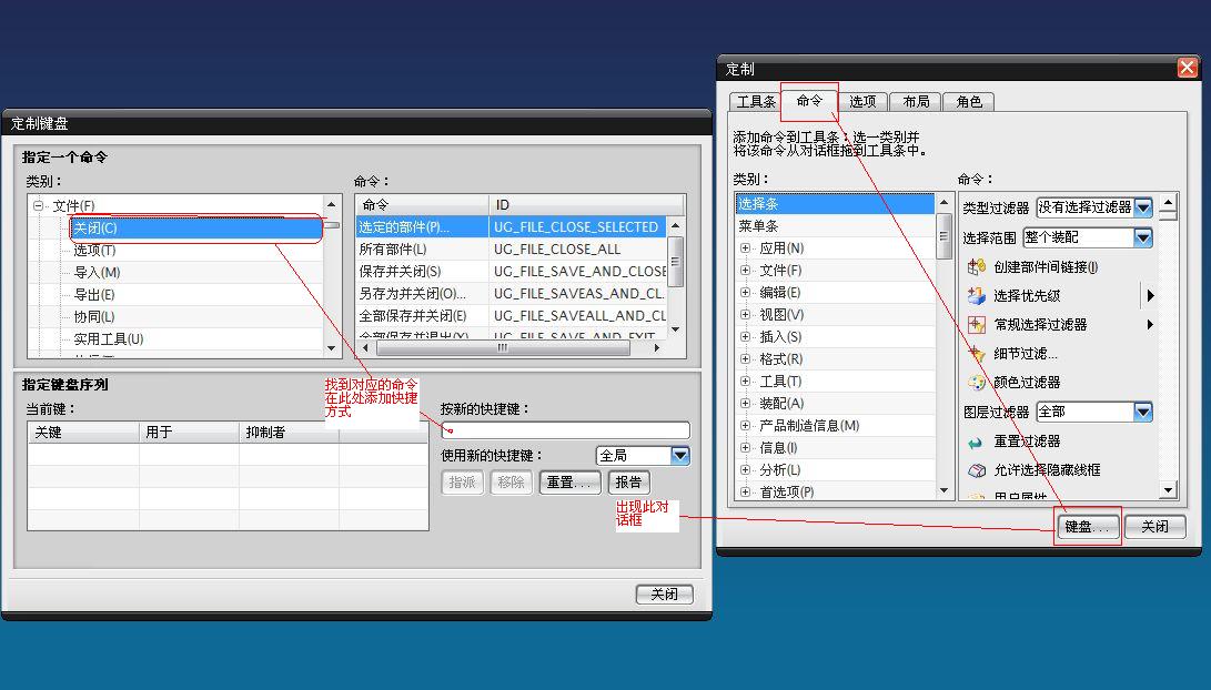

右键单击工具条调出定制对话框,如图设置(其实,UG有默认的快捷方式,可以参考,当然也可以修改)
