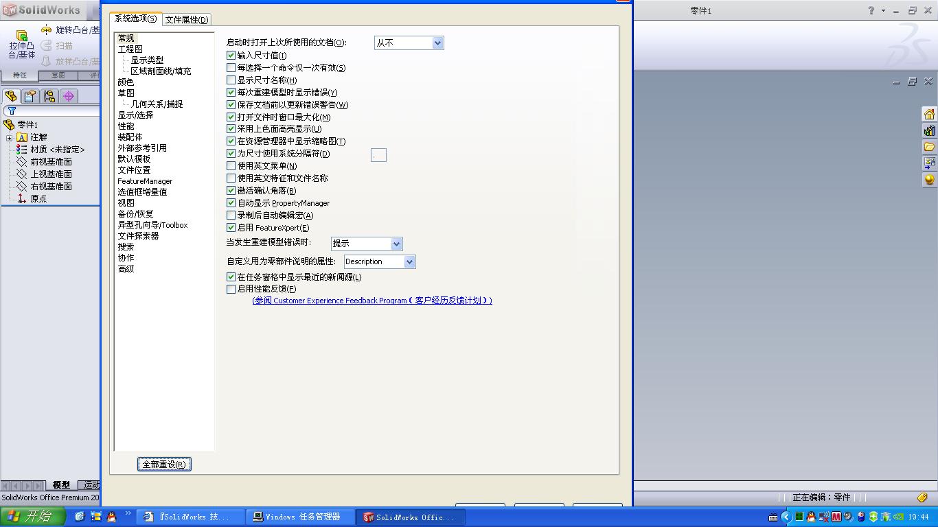

在solidworks2008中打开选项对话框时,确定,取消,选项老是选不到。不知道能如何解决,我笔记本使用的是1366*768的分辨率最大了。

我只有1280*720的选项

用TAP键 转移过去按

我是按TAB键,  转移过去

好办,只要能看到上面的蓝边就行,点到蓝边上,拉下来把窗口缩小点,再拉上去就可以了。
