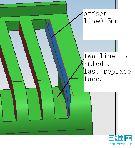

[求助] 这里做脱模斜度,如何才能拔均匀(红色面)
发表于 2009-10-6 20:23:01 | 显示全部楼层 |阅读模式 来自: 中国江苏苏州
这里做脱模斜度,如何才能拔均匀(红色面),谢谢( u( r) x: |- A% \7 }1 U3 F
传不了图片,就传了个图档,4。0

发表于 2009-10-6 21:19:29 | 显示全部楼层 来自: 中国江苏苏州
look at png

 楼主| 发表于 2009-10-9 19:28:25 | 显示全部楼层 来自: 中国江苏苏州
原帖由 12345fg 于 2009-10-6 21:19 发表 http://www.3dportal.cn/discuz/images/common/back.gif
( m, i+ L. C7 hlook at png
& n1 r0 O4 l. M- \& e8 C4 J尖角哪里还是不一样吧
 楼主| 发表于 2009-10-31 20:49:50 | 显示全部楼层 来自: 中国江苏苏州
这个问题,我急需解决啊!: v# G! g% u. A" u2 N5 Q
用ug拔模命令能实现吗?
发表于 2009-11-2 21:07:47 | 显示全部楼层 来自: 中国浙江台州
拔模命令好象实现不了的。
