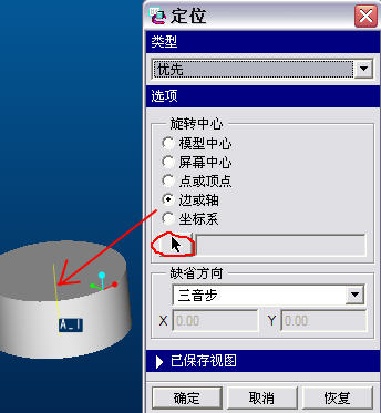

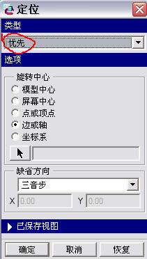

从其它文件中导入的零件经常不在旋转中心上,操作起来非常不方便,有没有办法把旋转中心" S8 P/ ?1 l  O+ a! M. o
移动到合适的位置或把零件移动到旋转中心上?各位大侠指教!
5 |. G3 R8 j4 |# W7 J9 r5 k
% B1 p0 n4 O  s& i: H/ A按论坛中的方法改过了,是选一个轴来定义为旋转中心,但效果 不理想,只能在一个方向旋转,不能全方位旋转.& G2 \0 D# _1 q, L

随便找一个边,一根轴都行啊。
2 M7 X' ]; K$ P6 J* g, H$ Z很多方式的~~~
. Z% P/ h' }7 D, R1 H' i$ l
  D+ ^1 `3 _* n" g1 Z0 T& w如果觉得旋转起来不方便的话,那么旋转需要的角度再按住CTRL+鼠标左键进行放大查看
