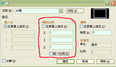

我利用CAD制作一组曲线,完成后发现由于曲线在纵坐标上比较密集,难以观察清楚,希望单独将纵坐标适当放大,应如何操作?请高手指导。谢谢!

楼主可将图形先做成块(做块时对象选择"删除"),然后再插入块,在插入块对话框里可以分别设定X/Y/Z坐标的放大比例(不要选"统一比例")。: E  V8 j( g7 J* a

3楼的方法十分有效,深表感谢。
