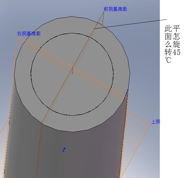

问题如下图(二楼正确,谢谢):

創建基準面選前基準面和旋轉体的暫存軸線再點選角度填入45度,再調整方向.

二楼正解!

danilso 发表于 2009-10-7 10:29 static/image/common/back.gif  [# Y5 G. a# j4 n/ {( t8 m0 P9 q/ `
+ s2 D  ]9 Y/ p9 l高手中的高手!
