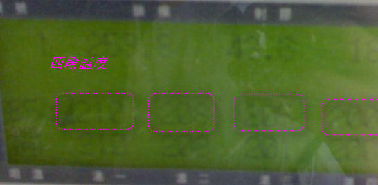

1,注塑炮筒不能射胶,是被堵住了吗?还是?什么情况下会产生不能射胶?欢迎大伙讨论,我择日会提供过程和处理结果。
$ C# F, I0 r& p4 x8 s  d) s& c
[ 本帖最后由 开亮 于 2009-10-7 11:20 编辑 ]
 楼主| 发表于 2009-10-8 17:52:59 | 显示全部楼层 来自: 中国广东广州

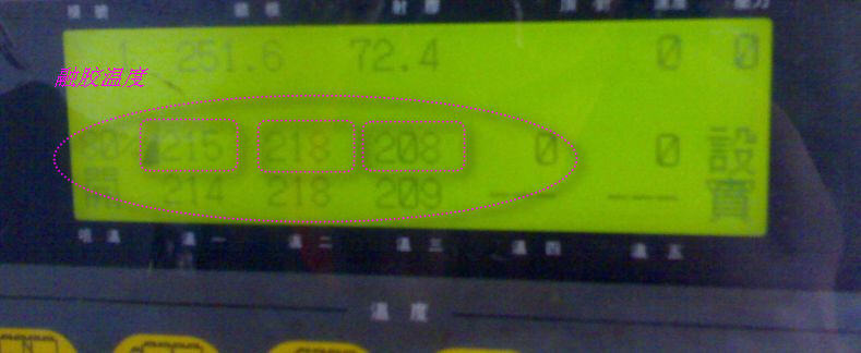

这问题不常见,一般出问题大家一定怀疑炮筒坏了。一开始我认为是塑料米加色粉时加多扩散油太多,螺杆打滑产生不能射胶。所以叫兄弟们加些硬料进去试是否推得动啊。但没有搞出来。那只好加大溶胶温度,这下就射出来了。通知他们正常后温度调回标准,才能安排生产。离开车间不久,手机又想起,说还是不行啊!这次只好亲自去机台边看个究竟。一看溶胶温度段的设置,发现最后一段温度设置为:0,原因就出在这里。最后一段没有溶胶冷料堵住了。那为什么会出现这问题呢?我看了工艺标准卡,上面是标明3处温度段没有错的。是注塑机型号不对,这台机子有四处温度段。他们按工艺标准卡输入数据,技术员没有认真核对导致出错。所以提醒朋友们做事一定要认真啊!

还有其他情况是灌嘴溢胶,对与冷流道胶口断在里面等情况都有可能造成螺杆无法正常工作的!你说的情况只是说机台型号换了,以前的工艺参数是螺杆三段加热现在是螺杆四段加热,第四段没有升温工作,第四段应该是靠料斗的温度吧!
